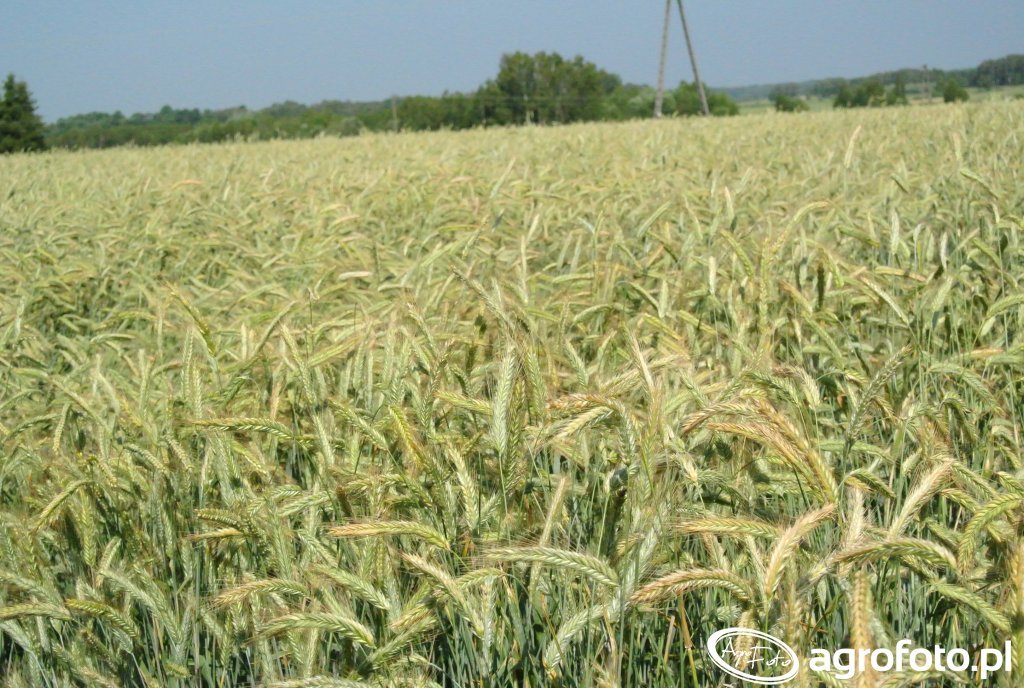

stan na 25.06
XTRO 1911 Opublikowano 25 Czerwca 2016 ładnie się zapowiada, Kłosy też długie i grube. Odnośnik do komentarza https://www.agrofoto.pl/forum/gallery/image/650722-zyto-hybrydowe-skaltio/#findComment-1958144
kamil2111 20 Opublikowano 25 Czerwca 2016 Opiszesz agrotechnikę ? Odnośnik do komentarza https://www.agrofoto.pl/forum/gallery/image/650722-zyto-hybrydowe-skaltio/#findComment-1958171
aro1975 324 Opublikowano 26 Czerwca 2016 pole: dzierżawa drugi rok - wcześniej chwasty nie chciały rosnąć stanowisko po owsie (plon 3,7t/ha) przedsiewnie 200kg/ha polifoski 6 siew 2j/ha 14.09 herbaflex 2/ha 03.10 wiosna I dawka azotu - 54kgN/ha - saletra amonowa 05.03 kizeryt 100kg/ha 14.03 II dawka azotu - 54kgN/ha - saletra amonowa 02.04 T1 capallo + cuadro + glinlist (max, Cu, Mn) + mocznik + siarczan magnezu 15.04 T2 tarcza łan + safir + tazer 18.05 -pierwszy raz stosowałem ta mieszaninę i jestem bardzo zadowolony żyto jest jeszcze zielone i nie widać żadnych chorób azotu tylko 108kg ponieważ nie zdążyłem z drugim skracaniem (zaczęło się wykłaszać) - miało dostać 40kgN/ha, ale miałem obawy czy się utrzyma w pionie i tak płacowo się wywróciło w tamtym tygodniu Odnośnik do komentarza https://www.agrofoto.pl/forum/gallery/image/650722-zyto-hybrydowe-skaltio/#findComment-1958333
Setik 612 Opublikowano 26 Czerwca 2016 Ładnie wygląda Chciałem posiać w tym roku żyto jesienią ale chyba nie dobiorę za dużo do jesieni.. Żniwa tuż, tuż Odnośnik do komentarza https://www.agrofoto.pl/forum/gallery/image/650722-zyto-hybrydowe-skaltio/#findComment-1958337
XTRO 1911 Opublikowano 26 Czerwca 2016 tazer chodzi Ci o zamiennik Amistaru ? Odnośnik do komentarza https://www.agrofoto.pl/forum/gallery/image/650722-zyto-hybrydowe-skaltio/#findComment-1958341
aro1975 324 Opublikowano 26 Czerwca 2016 Michał nie wiem czy to zamiennik ale dawałem 0,2l/ha Odnośnik do komentarza https://www.agrofoto.pl/forum/gallery/image/650722-zyto-hybrydowe-skaltio/#findComment-1958499
XTRO 1911 Opublikowano 26 Czerwca 2016 też stosowałem w tym roku Tazer i jestem z niego zadowolony A jest o 70 zł tańszy na butelce od Amistaru Odnośnik do komentarza https://www.agrofoto.pl/forum/gallery/image/650722-zyto-hybrydowe-skaltio/#findComment-1958550
marley313 2 Opublikowano 16 Sierpnia 2016 Jak oceniasz tą odmiane, jaki plon ? Odnośnik do komentarza https://www.agrofoto.pl/forum/gallery/image/650722-zyto-hybrydowe-skaltio/#findComment-1983530
aro1975 324 Opublikowano 17 Sierpnia 2016 odmiana odporniejsza na choroby jak odmiany kws, średni plon w tym roku to 7,1t/ha. troche sie połozylo przez burze i ulewy, ale wpływ miał równiez drak drugiego skracania w tym roku sieje 14ha performera Odnośnik do komentarza https://www.agrofoto.pl/forum/gallery/image/650722-zyto-hybrydowe-skaltio/#findComment-1983720
XTRO 1911 Opublikowano 17 Sierpnia 2016 jak z opłacalnością jest ? Odnośnik do komentarza https://www.agrofoto.pl/forum/gallery/image/650722-zyto-hybrydowe-skaltio/#findComment-1984082
aro1975 324 Opublikowano 19 Sierpnia 2016 2 z ha zostało, nakład 2,3 Odnośnik do komentarza https://www.agrofoto.pl/forum/gallery/image/650722-zyto-hybrydowe-skaltio/#findComment-1984856
