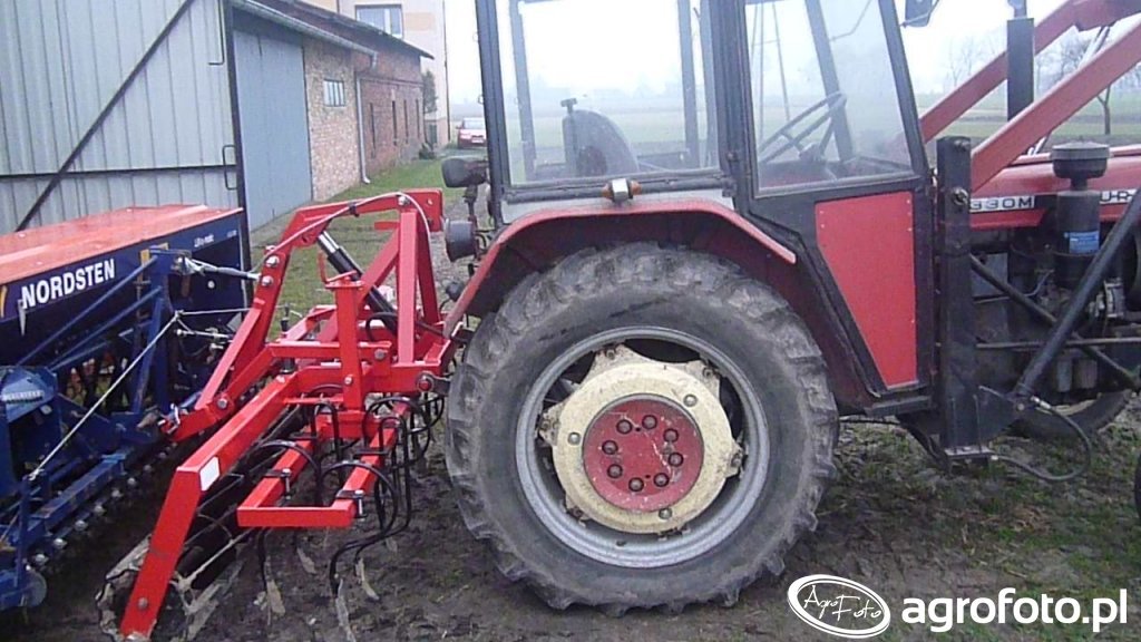

grzesmaly 701 Opublikowano 3 Kwietnia 2016 wszystko skrucone do minimum haha jaka ma dlugosc calego zestawu i jaki jest dlugi agregat od mocowania tuz do hydropaka Odnośnik do komentarza https://www.agrofoto.pl/forum/gallery/image/636997-agregat-uprawowo-siewny-do-ursusa-c-360-3p/#findComment-1911563
Tusiek 6 Opublikowano 4 Kwietnia 2016 Jaki to model siewnika? Szerokość 2,5 metra? Wiesz może ile on waży? Ile kg pszenżyta wsypiesz w skrzynie? Jak go oceniasz? Szukam podobnego siewnika stąd tyle pytań Odnośnik do komentarza https://www.agrofoto.pl/forum/gallery/image/636997-agregat-uprawowo-siewny-do-ursusa-c-360-3p/#findComment-1911648
pisklaczun 128 Opublikowano 4 Kwietnia 2016 gdzie kupiłeś cięgło do hydropaka? Odnośnik do komentarza https://www.agrofoto.pl/forum/gallery/image/636997-agregat-uprawowo-siewny-do-ursusa-c-360-3p/#findComment-1911681
hanys 2 Opublikowano 4 Kwietnia 2016 odległość pomiędzy mocowaniami specjalnie zrobiona na minimum i wynosi 95 cm a po podniesieniu siewnika w pionie jakieś 25 cm cięgno chciałem kupić takie krótkie ale śpiewają za nie chyba ponad 100 zł więc kupiłem najtańsze do u- 330 i skróciłem bodajże na 30 cm na skręconym i jest dobre a siewnik miałem poznaniaka przez 26 lat szerokość nietypowa jakieś 260 ciężki itd szukałem najlżejszego ten ma 335 kg według instrukcji szer 2.5 m więc jak zamienić na inny niema problemu dziś siałem od teścia reform semo 99 też 2.5m może solidniejszy ale jednak cięższy a przy takim ciągniku to czuć od zaraz ten to nordsten liftomatic clg 250 w porównaniu z poznaniakiem jak zachodnie auto z polonezem mi się podoba znaczniki przerobiłem na elektryczne i sieje się aż miło do skrzyni wsypałem 175 kg mieszanki owies z jęczmieniem pszenżyta nim nie siałem do zimy miałem poznaniaka ale już bym nie zamienił się z powrotem poczekamy jak powschodzi zboże Odnośnik do komentarza https://www.agrofoto.pl/forum/gallery/image/636997-agregat-uprawowo-siewny-do-ursusa-c-360-3p/#findComment-1911943
agro973 41 Opublikowano 4 Kwietnia 2016 30 daje radę podnieść na pusto? Odnośnik do komentarza https://www.agrofoto.pl/forum/gallery/image/636997-agregat-uprawowo-siewny-do-ursusa-c-360-3p/#findComment-1912028
hanys 2 Opublikowano 4 Kwietnia 2016 daje spokojnie zasiałem już tym kilka ha i jest super nie oczekuje efektu jak po jakimś czynnym z pacerem ale sieje i jest ok wałek 35cm średnicy 11 strun Odnośnik do komentarza https://www.agrofoto.pl/forum/gallery/image/636997-agregat-uprawowo-siewny-do-ursusa-c-360-3p/#findComment-1912043
agroyoko 29 Opublikowano 4 Kwietnia 2016 Hanys, Ty mosz łeb Odnośnik do komentarza https://www.agrofoto.pl/forum/gallery/image/636997-agregat-uprawowo-siewny-do-ursusa-c-360-3p/#findComment-1912075
Tusiek 6 Opublikowano 5 Kwietnia 2016 @hanys, jak możesz to wrzuć potem zdjęcie już jak wzejdzie Ci ta mieszanka. Odnośnik do komentarza https://www.agrofoto.pl/forum/gallery/image/636997-agregat-uprawowo-siewny-do-ursusa-c-360-3p/#findComment-1912236
