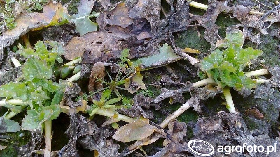

Tak to wygląda Obsada 30-60szt/m2 , czekać czy już likwidować ? Jest to mój pierwszy rzepak
alimko 0 Opublikowano 5 Marca 2016 Trudno powiedzieć czy czekać czy nie. Jak wygląda korzeń po wykopaniu? Jest jasny zdrowy czy ciemny? Z odpadłych liści wróci Ci około 25-30kg N/ha możesz wziąć to pod uwagę w nawożeniu N. Odnośnik do komentarza https://www.agrofoto.pl/forum/gallery/image/630820-rzepak-monolit/#findComment-1889735
cichyh32 175 Opublikowano 5 Marca 2016 Chyba sobie zartujesz z tą likwidacja :-D Odnośnik do komentarza https://www.agrofoto.pl/forum/gallery/image/630820-rzepak-monolit/#findComment-1889999
kody12 41 Opublikowano 5 Marca 2016 dobrze wygląda to nie to co w kuj-pom Odnośnik do komentarza https://www.agrofoto.pl/forum/gallery/image/630820-rzepak-monolit/#findComment-1890227
Jarek_99 16 Opublikowano 6 Marca 2016 Trudno powiedzieć czy czekać czy nie. Jak wygląda korzeń po wykopaniu? Jest jasny zdrowy czy ciemny? Z odpadłych liści wróci Ci około 25-30kg N/ha możesz wziąć to pod uwagę w nawożeniu N. Korzeń wygląda na zdrowy Dostał saletrę zobaczymy co się będzie działo Odnośnik do komentarza https://www.agrofoto.pl/forum/gallery/image/630820-rzepak-monolit/#findComment-1890335
Jarek_99 16 Opublikowano 6 Marca 2016 Da radę z niego wyciągnąć jakiś w miarę dobry plon ? Odnośnik do komentarza https://www.agrofoto.pl/forum/gallery/image/630820-rzepak-monolit/#findComment-1890340
Root Admin yacenty 4953 Opublikowano 6 Marca 2016 test zrobiony? bez testu to nawet nie jest wróżenie z fusów Odnośnik do komentarza https://www.agrofoto.pl/forum/gallery/image/630820-rzepak-monolit/#findComment-1890431
Jarek_99 16 Opublikowano 6 Marca 2016 test zrobiony? bez testu to nawet nie jest wróżenie z fusów test był, rośliny mają znaczny przyrost liści Odnośnik do komentarza https://www.agrofoto.pl/forum/gallery/image/630820-rzepak-monolit/#findComment-1890470
Root Admin yacenty 4953 Opublikowano 6 Marca 2016 no i amen wal azot i sie nie ogladaj, a jak sie tylko da wal grzybówkę Odnośnik do komentarza https://www.agrofoto.pl/forum/gallery/image/630820-rzepak-monolit/#findComment-1890480
Jarek_99 16 Opublikowano 6 Marca 2016 no i amen wal azot i sie nie ogladaj, a jak sie tylko da wal grzybówkę Azot już dostał dzięki kolego za radę pozdrawiam Odnośnik do komentarza https://www.agrofoto.pl/forum/gallery/image/630820-rzepak-monolit/#findComment-1890729
