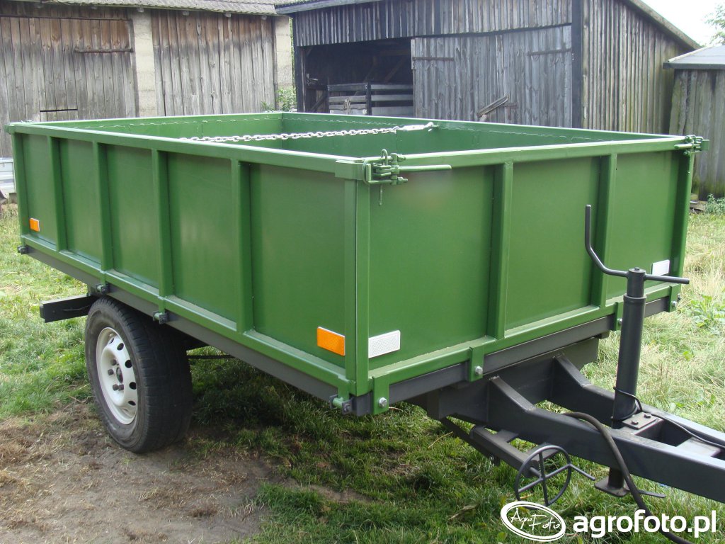

Przyczepka własnej konstrukcji jak się wam podoba
bratrolnika 29014 Opublikowano 9 Lutego 2016 niezła, jakie wymiary??? wywrotka?? Odnośnik do komentarza https://www.agrofoto.pl/forum/gallery/image/626509-jednoosiowka/#findComment-1870751
3512Tomek 14 Opublikowano 9 Lutego 2016 fajna tylko czy koła nie przy słabe Odnośnik do komentarza https://www.agrofoto.pl/forum/gallery/image/626509-jednoosiowka/#findComment-1870752
pawekol 0 Opublikowano 9 Lutego 2016 niezła, jakie wymiary??? wywrotka?? tak jest to wywrotka po więcej informacji zapraszam tutaj: https://www.youtube.com/watch?v=hzHCnTs5FGE Odnośnik do komentarza https://www.agrofoto.pl/forum/gallery/image/626509-jednoosiowka/#findComment-1870758
pawekol 0 Opublikowano 9 Lutego 2016 fajna tylko czy koła nie przy słabe Koła oraz oś są od busa jak na razie dają rade Odnośnik do komentarza https://www.agrofoto.pl/forum/gallery/image/626509-jednoosiowka/#findComment-1870759
Gość Opublikowano 9 Lutego 2016 Piękna robota . Jakie mogły być w sumie koszty materiałów użytych do budowy przyczepki ? Odnośnik do komentarza https://www.agrofoto.pl/forum/gallery/image/626509-jednoosiowka/#findComment-1870777
pawekol 0 Opublikowano 9 Lutego 2016 Piękna robota . Jakie mogły być w sumie koszty materiałów użytych do budowy przyczepki ? O ile dobrze pamiętam to z 5000zł całkowity koszt. Odnośnik do komentarza https://www.agrofoto.pl/forum/gallery/image/626509-jednoosiowka/#findComment-1871013
Limuzyn 1 Opublikowano 9 Marca 2016 Od czego to kolko z korbka? Odnośnik do komentarza https://www.agrofoto.pl/forum/gallery/image/626509-jednoosiowka/#findComment-1893011
