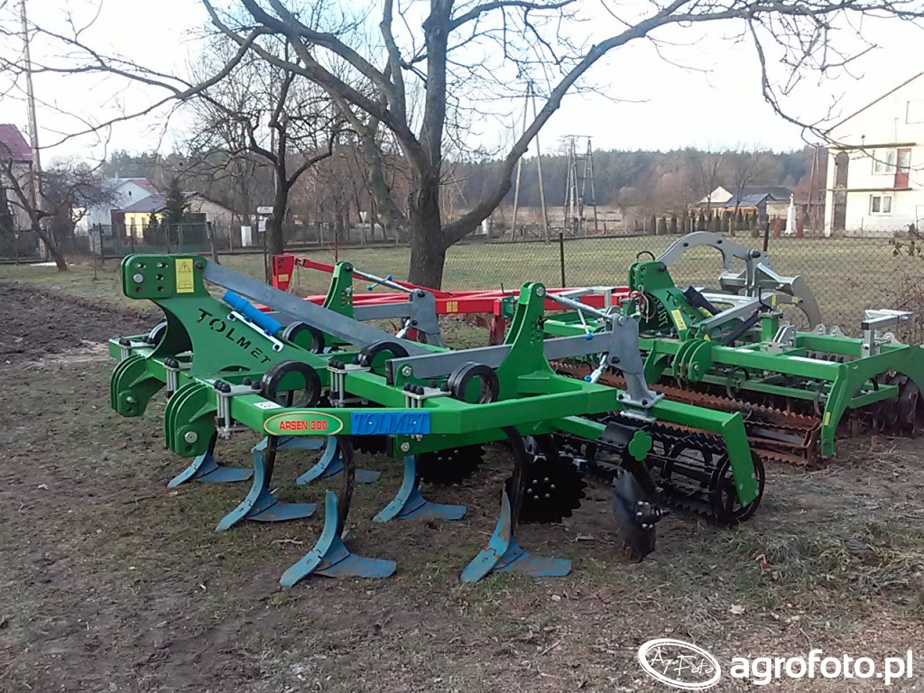

dachu127 80 Opublikowano 29 Stycznia 2016 dlaczego nie sprężyna? Odnośnik do komentarza https://www.agrofoto.pl/forum/gallery/image/624703-tolmet-arsen-3m-tolmet-polon-3m/#findComment-1861832
same110 72 Opublikowano 29 Stycznia 2016 Wygląda bardzo masywnie Odnośnik do komentarza https://www.agrofoto.pl/forum/gallery/image/624703-tolmet-arsen-3m-tolmet-polon-3m/#findComment-1861855
Gość marekfarmer Opublikowano 29 Stycznia 2016 na palety postaw te agregaty a nie tak na ziemi stoją. Gratuluję nowego nabytku Odnośnik do komentarza https://www.agrofoto.pl/forum/gallery/image/624703-tolmet-arsen-3m-tolmet-polon-3m/#findComment-1861862
Janek313 11 Opublikowano 29 Stycznia 2016 tolmet to dobra firma? Odnośnik do komentarza https://www.agrofoto.pl/forum/gallery/image/624703-tolmet-arsen-3m-tolmet-polon-3m/#findComment-1861874
pawelol111 1370 Opublikowano 29 Stycznia 2016 dachu127 - sprężyna jest u mnie zbędna, nie ma wielkich kamieni a z tymi co są poradzi sobie zabezpieczenie spiralne. same110 - gruber waży ok 1300kg. Uprawowo siewny waży 1050 kg - jest różnica w porównaniu z innymi firmami. marekfarmer - będzie wiata, do wiosny wytrzymają na ziemi Dzięki Janek313 - Tolmet to jedna z lepszych firm moim zdaniem szczególnie jeśli chodzi o stosunek ceny do jakości. Robią bardzo masywne maszyny - trzeba pare km więcej niż np do Agromasza albo dobry balast. Bardzo dużo zamówień mają na Niemcy. Zamawiając we wrześniu trzeba było czekać 2mc bo się z produkcją nie wyrabiali. Odnośnik do komentarza https://www.agrofoto.pl/forum/gallery/image/624703-tolmet-arsen-3m-tolmet-polon-3m/#findComment-1861935
kris14 267 Opublikowano 29 Stycznia 2016 A po co 6 otworów w wieżyczce? Odnośnik do komentarza https://www.agrofoto.pl/forum/gallery/image/624703-tolmet-arsen-3m-tolmet-polon-3m/#findComment-1861954
jumzd65m 13 Opublikowano 29 Stycznia 2016 6 otworów dla lepszej regulacji Nie za mały rozstaw między belkami, robią oni 3 belkowe takie sprzęty? Ciekawe czemu nikt nie wymysli oryginalnej wierzyczki tylko biorą jedno i to samo? Odnośnik do komentarza https://www.agrofoto.pl/forum/gallery/image/624703-tolmet-arsen-3m-tolmet-polon-3m/#findComment-1861999
melon10641 1371 Opublikowano 29 Stycznia 2016 Szalałby takim Jeszcze tylko wózek kupić, oba połączyć, siewnik zaczepić i wszystko za jednym przejazdem Co do wieżyczki to pewnie taka się najlepiej sprawdza Odnośnik do komentarza https://www.agrofoto.pl/forum/gallery/image/624703-tolmet-arsen-3m-tolmet-polon-3m/#findComment-1862005
pawelol111 1370 Opublikowano 29 Stycznia 2016 Jest jakiś gruber do uprawy bezorkowej ale duuużo droższy - ponad 20 tys i on ma 3 belki. Co do rozstawu - wydaje mi się że jest tak jak w każdym innym gruberze. Wszystko za jednym przejazdem Talerzowy byłby lepszy za gruberem.... Tylko gdzie tym zawrócić? Odnośnik do komentarza https://www.agrofoto.pl/forum/gallery/image/624703-tolmet-arsen-3m-tolmet-polon-3m/#findComment-1862080
kris14 267 Opublikowano 29 Stycznia 2016 Tylko podejrzewam że jak podłączysz łącznik górny pod te tylne otwory to przy pierwszym bujnięciu się na boki masz łącznik pogięty Odnośnik do komentarza https://www.agrofoto.pl/forum/gallery/image/624703-tolmet-arsen-3m-tolmet-polon-3m/#findComment-1862168
Deutz130 13 Opublikowano 29 Stycznia 2016 Gratuluję nabytku i przywiązania do marki Odnośnik do komentarza https://www.agrofoto.pl/forum/gallery/image/624703-tolmet-arsen-3m-tolmet-polon-3m/#findComment-1862265
Milosz27 177 Opublikowano 29 Stycznia 2016 Kupiłeś tegoroczny? Jak cena bo handlarz mówił że na talerzowym ok 3tys w górę. Ale i tak tolmet naprawdę masywnie robi. Odnośnik do komentarza https://www.agrofoto.pl/forum/gallery/image/624703-tolmet-arsen-3m-tolmet-polon-3m/#findComment-1862324
melon10641 1371 Opublikowano 29 Stycznia 2016 Dzwoń do fabryki, handlarz zarobić też musi Odnośnik do komentarza https://www.agrofoto.pl/forum/gallery/image/624703-tolmet-arsen-3m-tolmet-polon-3m/#findComment-1862347
Milosz27 177 Opublikowano 29 Stycznia 2016 Co ty nie powiesz B) Odnośnik do komentarza https://www.agrofoto.pl/forum/gallery/image/624703-tolmet-arsen-3m-tolmet-polon-3m/#findComment-1862381
pawelol111 1370 Opublikowano 29 Stycznia 2016 Deutz130 Dzięki Miłosz27 - zamawiałem w grudniu Straszyli podwyżkami które faktycznie mają miejsce. 1000-1500 zł na sztuce drożej. Polecam zapoznać się z cennikiem fabryki i handlarzy. Odnośnik do komentarza https://www.agrofoto.pl/forum/gallery/image/624703-tolmet-arsen-3m-tolmet-polon-3m/#findComment-1862413
tomektroszynski 140 Opublikowano 30 Stycznia 2016 Ładne maszynki, Tolmet także poszedł do przodu w produkcji sprzętu, który prezentuje się naprawdę bardzo solidnie. Odnośnik do komentarza https://www.agrofoto.pl/forum/gallery/image/624703-tolmet-arsen-3m-tolmet-polon-3m/#findComment-1862629
WitekRolnik 3926 Opublikowano 30 Stycznia 2016 Gratuluję nabytku Odnośnik do komentarza https://www.agrofoto.pl/forum/gallery/image/624703-tolmet-arsen-3m-tolmet-polon-3m/#findComment-1862638
jumzd65m 13 Opublikowano 30 Stycznia 2016 Ale za to stal staniała i to wyraźnie Ciekawe jakiej grubości ścianki profili mają i jaki gatunek dają. Odnośnik do komentarza https://www.agrofoto.pl/forum/gallery/image/624703-tolmet-arsen-3m-tolmet-polon-3m/#findComment-1863003
Uziu92 9239 Opublikowano 15 Marca 2017 kolego i jak oceniasz ten agregat ? tez cos po zniwach bede szukal raczej nowe polskie, polecasz tolmeta ? Odnośnik do komentarza https://www.agrofoto.pl/forum/gallery/image/624703-tolmet-arsen-3m-tolmet-polon-3m/#findComment-2106459
pawelol111 1370 Opublikowano 15 Marca 2017 Zależy o który pytasz: uprawowo- siewny spoko, ładnie wyrównuje, nie ciągnie perzu bo prosty ząb no i duża średnica packera - na piachu nie pcha ziemi. podorywkowy - tu ocena troche gorsza ponieważ odległość talerzy od zębów jest za mała przez to że zabezpieczenie sprężynowe wychylone jest do tyłu. Na kołkowym nie ma tego problemu. Pod względem wykonania, malowania, spawów, materiału jestem bardzo zadowolony. Kupując teraz brałbym agregat talerzowy tej firmy. Co do podorywkowego - jak poprawię mocowanie talerzy też będzie git. Odnośnik do komentarza https://www.agrofoto.pl/forum/gallery/image/624703-tolmet-arsen-3m-tolmet-polon-3m/#findComment-2106508
Uziu92 9239 Opublikowano 15 Marca 2017 chodzi mi wlasnie o podorywkowy, bede musial znow pojezdzic i roznych producentow poogladac. Odnośnik do komentarza https://www.agrofoto.pl/forum/gallery/image/624703-tolmet-arsen-3m-tolmet-polon-3m/#findComment-2106515
pawelol111 1370 Opublikowano 15 Marca 2017 Jak dla mnie podorywkowy jest przereklamowany. Lepiej albo kupić uprawowo siewny talerzowy albo kupić trzybelkowy typu mandam spec. Drogo ale można zastąpić pług a jak widać coraz więcej osób odpuszcza orkę. Kolejna sprawa że podorywkowy dwubelkowy jak ten zapycha się jak jest więcej resztek pożniwnych bądź trochę perzu. To jest trochę tak jak kiedyś z magnetowidami - jeszcze ludzie kupowali bo kasety są w domu ale na rynek wchodziły płyty i odtwarzacze CD. Odnośnik do komentarza https://www.agrofoto.pl/forum/gallery/image/624703-tolmet-arsen-3m-tolmet-polon-3m/#findComment-2106524
