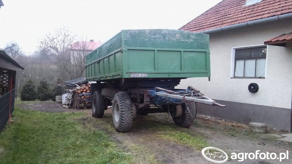

Nowy nabytek 2015, wczoraj przyciągnięty do domu :)
Informacje o zdjęciu Budamobil
  • Zaawansowany
  • ursus912ic330
  • 243 2107
Cena przyczepy na pw jak coś.
Pszenicy na nią wchodzi 12 ton.
Ona dawniej była na bliźniakach, ale zostały zmienione na takie. W przyszłości raczej je wymienię, bo se opony nie sa wytrzymałe.
Na pewno Bizon da radę, ale pewnie on na nią będzie kosił 1 max 2 sezony.

Gratulacje :) Do zetora w sam raz, a może i jeszcze jakaś do tyłu aby moc wykorzystać :) 12t... to tyle co ja kładę na moje dwie autosan+sanok (Oryginalnie każda po 3~3,5t ) ;)

Konkretny wagonik :) Będzie Zetor miał co po polu ciągnąć ;)Planujesz zmianę kombajnu?

D 83 jest dłuższa od niej :)
Raczej będę ciągał ją samą, powinna mi wystarczyć kiedy w przyszłości drugą taką i przyczepy mam już zabezpieczone :)
No napewno lekko nie będzie ale coś kucyków ma to niech radzi ;p No mamy plany zobaczymy jak to wypali areał wzrasta ciągle a bizon jak to bizon ...

To są koła od Stara 66. Są wytrzymałe pod warunkiem, że są w dobrym stanie. 8 czy 6 otwórów masz felgę ?

Felga na 8 otworów, chciałem założyć od tira całe koła ale chyba tam jest felga na 10  otworów.

Ja na te koła ładuję 11t a są osoby które wożą HL 80.11 po ok14 t i dają radę a na pewno są lżejsze niżeli od tira i to prawie o połowę każde koło

Dokładnie koła od stara 66, ja mam na 8 szpilek w platformie i wytrzymują dużo.

Ja osobiście słabo widzę Hl 80 pod 14 tonami, dolna rama nie na takie ciężary. Mam czeskie brandysy zrobione od podstaw z kołami od ciężarówki 385/55 19.5. Brandysy w moim przekonaniu mają sporo masywniejszą ramę od Hl i też te 14 ton na branysie dla odważnych. Hl wkońcu ma ramę z "ceówki" 120 ?.
Ursus912 felgi to nie kłopot, możesz kupić rózne, tylko wystarczy poszukać. Kolega ma brandysy na kołach właśnie od stara 66 zrobiona burta na 125 cm i chwali sobie. Ja tak jak pisałem, 120 cm mam na kołach od tira. Poza tym mam do sprzedania dwa komplety oryginalnych całych kół od brandys na 8 szpilek, piasta 220 w dobrym stanie.

nowe obręcze to nie problem http://olx.pl/oferta/felga-felgi-do-przyczep-8-otworow-22-5-x-11-75-CID5-ID9f5a3.html#83347e5780 http://olx.pl/oferta/felgi-felga-bezdetkowe-11-75-22-5-do-przyczep-rolniczych-hl-d47-CID757-IDaeniR.html#74e4361deb
choć i używane powinny się znaleźć
na takim kapciu na pewno lżej się toczy, a z tego co piszą koledzy są wytrzymałe, więc chyba nie ma potrzeby wymieniać  ;)

Jest bardzo duża różnica na plus oczywiście na kołach od tira.
Cena trochę dziwnie niska jak za te felgi. Fakt, mam inne, były droższe. Może te po prostu są słabsze, albo dopiero przy chęci zakupu podaje właściwą cenę :).
Orientuje się ktoś ile można cenić komplete koła oryginalne z brandys P93 S w niezłym stanie ?.

cena pewnie za felgi do autosanki na 6 śruby na te węższe opony.
do 6 czy 8tonna 8 śrub to już cena ponad 300 jest.
za koła możesz cenić tyle ile ktoś jest w stanie zapłacić.
wystaw za tyle ile byś chciał dostać i zobacz czy ktoś się odezwie a jak nie to wystaw niżej.
chyba, że nie chcesz tego sprzedać to nie wystawiaj :P

Felgi nie problem, ale myśle że założy jej balony nowe 18-nastki i będzie taki plus że ją obniży bo strasznie wysoka jest....
