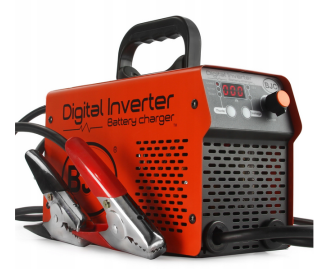

slajders25 23 Opublikowano 24 Listopada 2022 (edytowane) Odkopię stary temat bo nie chcę zakładać nowego. Chcę kupić prostownik z rozruchem Zastanawiam się nad taką kobyłą jak wyżej lub nad inwertorowym np. takim Ktoś ze znawców mógłby doradzić czy do ładowania i sporadycznego wspomożenia rozruchy ciągnika z aku 2x 77Ah który będzie lepszy Edytowane 24 Listopada 2022 przez slajders25 Odnośnik do komentarza https://www.agrofoto.pl/forum/gallery/image/615432-prostownik-magnum-dinamik-840/#findComment-3003148
delta6583 84 Opublikowano 24 Listopada 2022 Jak już musi być z rozruchem (czego nie polecam, bo źle działa na akumulatory) to bardziej patrz na sprzęt markowy chińczyki mają zawyżone parametry i można się zdziwić, że samochód nie będzie chciał na tym obrócić np taki jak w tym poście magnum, lub mniejszy inwerterowy Odnośnik do komentarza https://www.agrofoto.pl/forum/gallery/image/615432-prostownik-magnum-dinamik-840/#findComment-3003149
slajders25 23 Opublikowano 24 Listopada 2022 Ten BJC niby polskiego producenta Ta yt jest test tego produktu i znamionowych parametrów nie trzyma ale tragedii też nie ma Odnośnik do komentarza https://www.agrofoto.pl/forum/gallery/image/615432-prostownik-magnum-dinamik-840/#findComment-3003151
