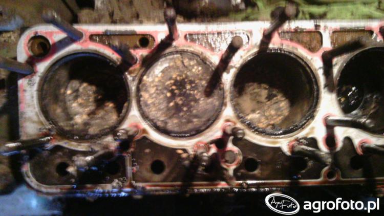

Przed sezonem próbowaliśmy odpalić bizona, lecz rozrusznik nie miał siły przekręcić silnikiem. Postanowiliśmy sprawdzić czy nic nie blokuje silnika, przekręcając go pasem. Cały czas coś go blokowało. Musieliśmy rozkręcić silnik. Po odkręceniu kolektora zobaczyliśmy że jest on cały zasypany zbożem. Po rozebraniu całego silnika okazało się że na 3 tłokach jest zboże naniesione prawdopodobnie przez szczury. Myślę że było go około 2 kg.

:blink: Wow! Tego bym się nie spodziewał. To może w tłumiku jeszcze coś być. To na zimę należało by zatykać wydech.
tylko myszy to zrobić mogły znam przypadek jak rzepaku kolesiowi naniosly też do cylindra i innemu do chłodnicy zboża bo korek po spuszczeniu wody powinno sie założyć
Nie raz się z tym spotkałem. Dziś skończyłem robić silnik gościowi po takiej sytuacji, tylko u niego rozrusznik lekko obrócił i skrzywił 3 zawory na dodatek. Tu nie chodzi że myszy przeszły przez zawory po prostu sobie w kolektorze zboże magazynowały a który zawór był otwarty to sprawiał że na tłoka się sypało.
