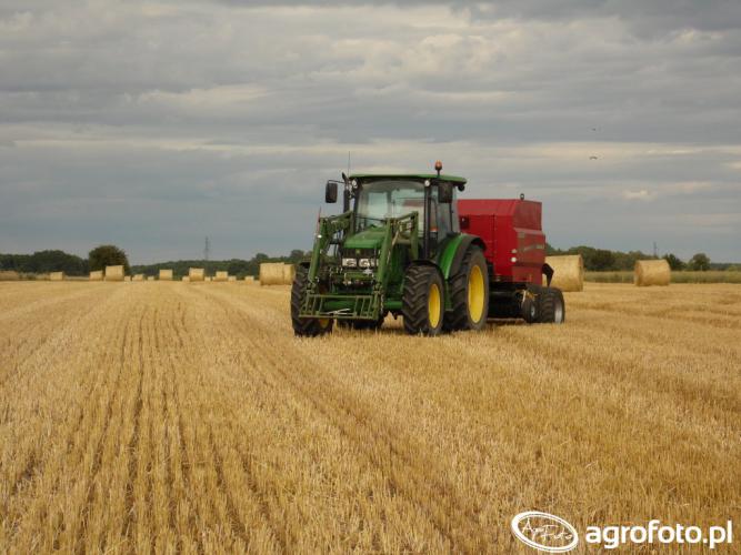

Do słomy ustawiam przeważnie 60-70%. Tutaj owijane na 2,5 oplotu siatką Starnet z firmy Novatex. Następne będą owijane siatką HellasNet 1,25m szerokości. Ogólnie obie siatki fajnie się układają na belach i są w przystępnej cenie.

U mnie niestety jęczmień nie skoszony bo mieliśmy kosić w czwartek ale od środy zaczęło padać :( A zestawik ładny, 5 leci :) Pozdrawiam.

Dzięki. Tutaj pracowałem z prędkością ok 10km/h. Ogólnie dało się bujnąć zestaw do 15km/h.

ja mam odpowiednika nh Br 6090, i zbijam na 80 % czasami jak sucha to 90. początkowo robilem jak ty 60-70 ale do dłuższego składowania noe nadaje sie

Mam koło 40 sztuk z 2012r robionych na 60% i wyglądają tak samo jak w chwili ustawiania. Te prasy niby są fabrycznie kalibrowane ale co egzemplarz to inny zgniot wychodzi :) .

To chyba kolega lukaschels cos ma zle skalibrowana prase :) U ,mnie w suchej słomie to na 60-70% wiecej sie nei da bo siatka peka lub leka stanie jak bardzo sucha i drobna. Wtedy musze schoidzic do 60% i ostro gonic zeby masy nie brakowało. a standardowwo robie na 70%. sianokiszonka 80% wiecej poprostu nie wytrzymuje siatka a juz testowałem rózne :)
Podobnie jest ze skala w Krone 1250 sa 2szt. w okolicy i każdy z nich robi na 100% a belki słomy z mojej na 70 % sa ciezsze o 20-30kg :)

Można faktycznie taki zgniot ustawić,tylko potem łańcuchy nie wytrzymują, co może być tego przyczynya???

U mnie te nie wytrzymywała ale zwiekszylem liczbę owinienc. I tak naprawdę skok z 60 do 80 w ilości słomy nie jest duży, jedna warstwa słomy więcej, przy skladowaniu na zewnątrz ma znaczenie. Fakt wymaga to wyczucia aby nie zabić maszyny ale pracując u siebie nigdzie mi się nie śpieszy. Na zarobku standardowo 60 robię bo liczy się wydajność
