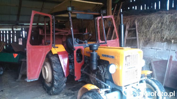

Drzwi "na koło" Ursus C-330
Taka mała przeróbka.
Co już zostało zrobione przy kabinie: osłona przeciwsłoneczna od sam. ciężarowego, uchwyty na halogeny oraz lampę błyskową (koguta), rączki pomocne przy wsiadaniu, zostały przycięte blachy małych przednich szybek które gięły się od drążków.
Plany (które zrealizuję po remoncie ciągnika): tylna szyba (i być może zabudowa tylna zabudowa), stopnie do wsiadania, montaż (odwróconych) zamków do drzwi, wykonanie panelu sterującego oświetleniem (halogeny i kogut)oraz nawiewem (mały wiatraczkiem :) ) światełkiem wewnętrznym oraz wycieraczką.
Planów dużo, mam nadzieję że się uda. Wiem, że to nie będzie żaden zachodni ciągnik, że to tylko 330 ale czemu nie ma być ciut przyjemniej?

Tak, masz rację, otwierają się bardziej, a tak są tylko do zdjęcia :) Tak to będę otwierane do przewiewu kabiny w polu.

@Mati
Siłowniki już czekają od forda escorta :) Jeszcze jak będzie szyba tam powędrują takie małe od Fiesty.

No ładnie ładnie, sam za jakieś dwa lata muszę rozejrzeć się za taką kabiną bo dziś mimo wszechobecnych upałów przelotny deszcz napędził mi stracha :P 5 za robotę :D
Choć już dawno nie mam 330, to uważam, że te kabiny jak na zdjęciu powyżej najbardziej pasują do "ciapka". Tylko uszczelnić, poskręcać odpowiednio i wsio. Można się też wzorować na escorcie 450 (mowa o kabinie).
