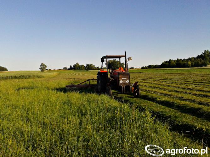

Foto z wczorajszego rozpoczęcia II pokosu :) Trawa miejscami wypalona do ziemi, a miejscami nie taka zła :P Ferdek już po remoncie, remont wyniósł 1250 zł, oprócz wymiany pierścionków została oddana pompa paliwowa do regeneracji i no mechanik poprawił też instalację bo żadne światła nie działały :D Wczoraj też nie obyło się bez awarii ale na ,,szczęście" kosiarki a mianowicie podczas koszenia okazało się że talerz ślizgowy popękał i już ledwo się trzymał, męczyliśmy się z tym pół dnia żeby odkręcić stary, udało się założyć nowy Waryńskiego ale siedzi tylko na 4 śrubach, bo dwie się ukręciły i nie mieliśmy pomysłu jak je wydostać.

Ja bym próbował jakoś rozwiercić i nagwintować, jak ostatnio w swojej kosiarce wymieniałem trzymaki to ten talerz ślizgowy odkręciłem za pomocą młotka i przecinaka ;)
no to zostaje wiertarka raczej, ja bym sie pobawił nad tymzeby to przykrecic bo zabyś czasem następnego talerza nie musiał kupic.
Chyba pierwsze sianokosy z ładną pogodą i kiedy siano nie zmoknie?Choć pewnie Wolałbyś żeby zmokło ale trochę wilgoci przybyło?U mnie na wsi lucernę pokosił w środę od rana i ostatnią łąkę wczoraj jeszcze przed zmierzchem zebrał.5 leci i deszczu życzę :)
albo spawasz cos do śróbu i wykrecasz najlepiej nakretke , albo wiercisz lewym wiertłem i powinna wyjsc, miałem to samo w mojej kosiarce  :) 5
@14thekamil14 - Na pierwszy pokos prawie w ogóle nie padało no i nie pada do teraz, wiadomo że deszcz bardzo potrzebny, na razie skosiłem jedno pole, bo ma padać za tydzień w czwartek i jeszcze może coś podrośnie ;) Dzięki
@jacek - Może w wolnej chwili popróbuję :) Dzięki
@Landfarmer - Dzięki ;)
@erykc4011 - Jedna nie chciała się odkręcać to dospawaliśmy nakrętkę i się w końcu ukręcił łepek, a druga przy normalnym odkręcaniu się ukręciła do połowy i tam to już ciężko by było coś dospawać. Dzięki :)
