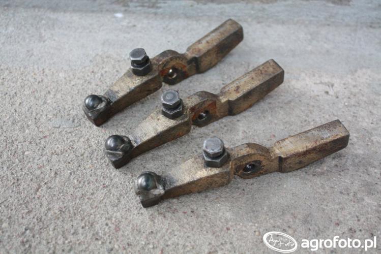

Zregenerowane domowym sposobem łapki sprzęgła T - 25
Łapki widoczne na zdjęciu zostały zakupione i zamontowane w listopadzie ubiegłego roku, a w maju tego roku zakończyły swój żywot. Zniknęło 7 mm ich końcówek, więc postanowiłem naprawić je po swojemu, bo w sklepie i tak nic lepszego nie kupi.

jest szansa że zda to egzamin pomimo tego ze spaw słabo pewnie trzyma kulkę ale ona będzie dociskana było jeszcze nawiercic lekko łapkę żeby kulka w dołek wpadła
iron łoża pod kulki zostały nawiercone B)  Spaw lepiej trzyma się kulek niż tego stopu, z którego są wykonane łapki. jak na razie nic się nie dzieje. Sprzęgło chodzi jak trzeba. Ogólnie polecam taki zabieg.
Gość Profil usunięty
Tyle, że przez spawanie rozhartowałeś kulki i nie wiadomo jak to wpłynie na ich trwałość.
Teoretycznie, to każde gospodarstwo rolne powinno przynosić korzyści, a jednak różnie z tym jest ;)
Elektrotechnik kulki po spawaniu zostały powtórnie zahartowane, stąd taki ich kolor.
