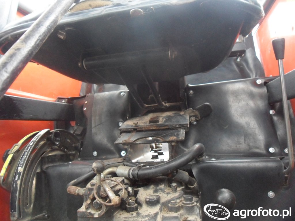

Zabudowa tylnego mostu URSUS 3512
Wybaczcie , że trochę brudno w środku , ale sami wiecie jaka ostatnio pogoda ...
Na pewno dało się to zrobić lepiej , ale myślę ,że itak jest całkiem całkiem :) A przede wszystkim nie wieje o tyłu :)
Stelaż zrobiony z blachy , kątowników , deseczki (pierwsza kaskada od góry) , na to guma . Można by się pokusić o jakiś materiał obiciowy , albo gumę ryflowaną na to , ale na razie nie planuję .

Mam w swoim c-360 taką osłonę niedługo wstawie jego zdjęcie.

@misiek - jeśli już to raczej zrobiłbym płaską podłogę , ale to dużo czasu i cierpliwości trzeba , a najlepiej ciepłego garażu i długiej zimy :)

Płaskiej podłogi nie polecam bo też myślałem o takiej z tego powodu że będzie się bardzo nie wygodnie siedzieć za kierownicą nogi. Robiłem prototyp u siebie i zrezygnowałem z takiej podło :)

Pamiętam kiedyś @celeronik zrobił prawie płaską podłogę , wtedy pod to mocowanie siedzenia wstawił jakiś profil ,żeby było wyżej , nie wiem też czy nie podwyższał kierownicy ...
  Była z tego fotorelacja , ale chyba usunął z galerii .
 Widzę , że u Ciebie błotniki są szerzej , u mnie duży problem był z zabudowaniem dzwigni podnośnika , ale jakoś się udało samą gumą zabudować .

U mnie wnęka z dźwigniami ma 16cm a szerokość błotniki to coś koło 80cm. Na płaską podłogę jest za dużo kombinowania

Ładnie wyszło :)
A z dźwigniami podnośnika było przemyśleć przeróbkę tak jak ja miałem u siebie zrobione. Nie dość że pod ręką to by wygodniej było zabudować :)

Ladnie nie ladnie efekt ma byc przeciez ty jak kazdy lubisz miec cieplo w pupe
no mogles troszke na swieta posprzatac choinke wstawic i wyplakowac deske rozdzielcza
wesolych swiat
pozatym piona za moze nie ladna ale praktyczna prace

@misiek - u mnie o ile pamiętam od błotnika do błotnika jest 70-75cm .
 @Kamil , masz rację , Twój pomysł na przeniesienie sterowania bliżej i wyżej jest bardzo dobry :)
   @Michał , za czysto nie jest :P Dziękuję i wzajemnie Wesołego Alleluja :)
     @grześmały - właśnie choinek nie lubię , ale mam plak "zapach lasu" tyle ,że w tym ciągniku zapach by się nie utrzymał , :D  Wzajemnie .
