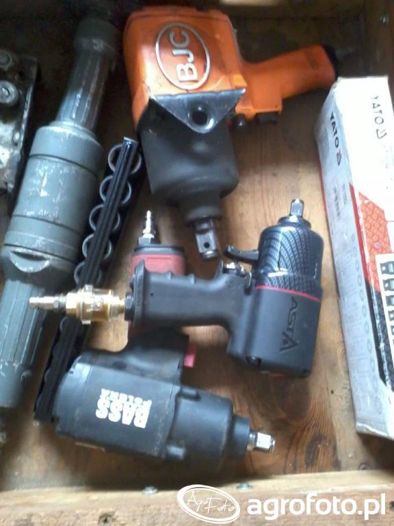

Asta jak i Bass to podobny przedział mocy gdzie Asta jest krótsza i ma przełącznik do siły jak i kierunku pracy pod palcem co daje komfort pracy jedną ręką ale rękojeść jest mniej wygodna jak w Bass. BJC to jest 3/4" i jest sporo mocniejszy i cięższy od tych 1/2" choć producent podaje zbliżone moce: BASS 1356Nm, Asta 1486 Nm zaś BJC 1500 Nm.

Bass to chyba to samo co Kupczyk i Scorpio. Raz miałem przyjemność takim pracować i bardzo mi się spodobała jego prędkość. Czy różnica w mocy pomiędzy BJC a Bass jest odczuwalna?

Tak różnica w mocy jest odczuwalna (tak samo jak w masie BJC ok. 6 kg zaś Bass ok. 2kg), Bass czy Asta nie poradziła sobie z nakrętkami koła (klucz 32) zaś BJC opanował to bez problemu.

Napędza to: http://www.agrofoto.pl/forum/gallery/image/549590-wanhs-17/#commentsStart , ale u znajomego te klucze też pracują na sprężarce 180l zbiornik i wydajności 280 l/min (8bar), znajomy też tą sprężarką napędza klucz BJC 1" i nieraz przy odkręcaniu kół przy ciężarówce trzeba poczekać na ciśnienie.
Uważam że sprężarka z zbiornikiem 150 litrów i wydajności  min 200 l/min wydechu powinna dać radę przyzwoicie pracować

Spokojnie, klucze mają niby zapotrzebowanie na powietrze na poziomie ok. 450 l/min, ale wiadomo że nie pracuje się cały czas, jak pisałem wyżej to znajomy wan-em 280 l/min i zbiornikiem 180 l obsługuje klucz nawet 1",
