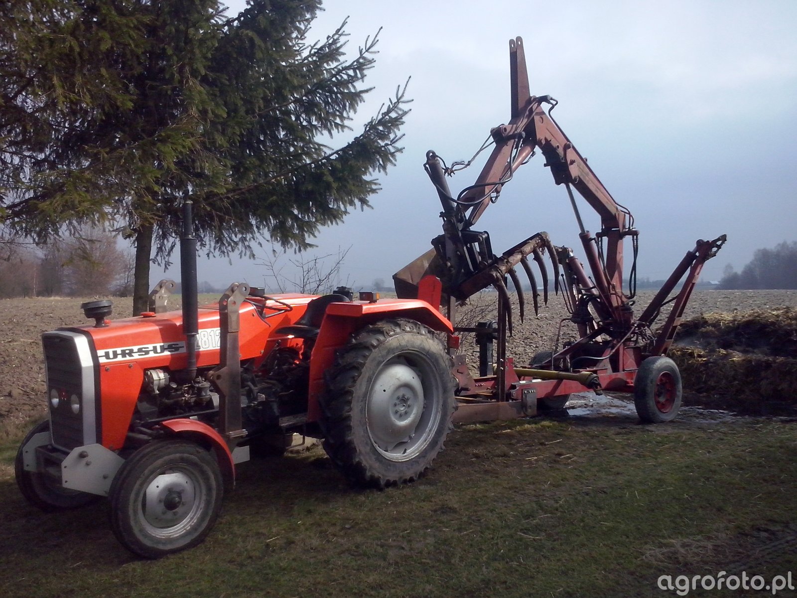

Pierwszy test bojowy po modernizacji :) Zdjęcie dla osób długo wyczekujących.
A tu więcej szczegółowych Zdjęcia

Wrażenie pozytywne tylko pod pod zaczep i na zaczep trzeba podkładać gumy żeby nie było luzu i nie chałasowało, a wałek szerokokątny ze sprzęgłem od prasy.

obecnie hydraulikę napędzają dwie pompy 32 ale w te same miejsca pasują i większe np 50 czy nawet 100 jest tego pełno w sprzedaży. Wagi nie znam osprzętu ale sam chwytak waży ponad 300kg. co do zasięgu to nie wiem dokładnie :)

Też takie coś mam i za mały rozstaw kół jest i u mnie i u Ciebie i przynajmniej w moim wypadku jest trochę nie pewnie w transporcie bo buja na boki.

Landfarmer- rozrzutnik targała c-330m
bolid20- u mnie tym przejeżdzam tylko z podwórka za oborę i dla stabilności się założy koła bliżniaki one mają wypukłą flansze wieć ładnie poszerzą.
hodowcamlody- wałek napędza przystawkę z pompami jakie były orginalnie, jak chcecie to na jutro mogę zrobić zdjęcie i wstawić w opisie

Masz siedzisko w ładowaczu?
Kawał dobrej roboty.
Kiedy skończysz Tura do Ursusa 2812?
Przewidziany jest chwytak do bel okrągłych?

Siedziska jeszcze nie ma ale raczej będzie.
Kiedy skończę nie wiem prace wznowiły sie od soboty.
Chwytak powstanie jako pierwszy bo będzie najpotrzebniejszy :)

Zabaweczka  :D na kilka set ton obornika dobra  :P zasięg podjazd kołem od rozrzutnika na wysokość łapy czy podpory i rozrzutnik załadowany cały  :lol: bezpieczna maszyna  :unsure:
