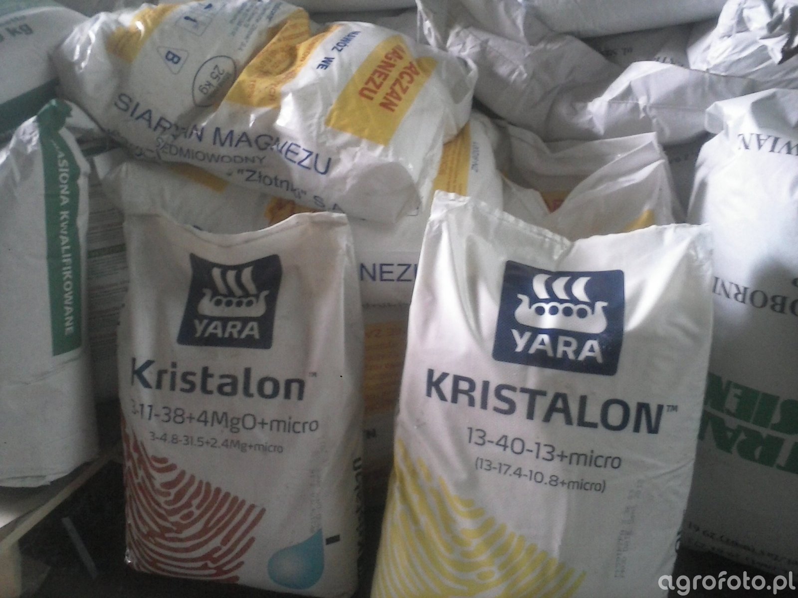

Dzisiejsza dostawa :) Kristalon żółty 25 kg, Kristalon brązowy 25 kg, siarczan magnezu 150 kg :) Dojdzie jeszcze odżywka z cynkiem 10 kg oraz mocznik do dolistnego nawożenia :)

Ja właśnie chce w tym roku spróbować na zboża  taką mieszanke 5 kg kristalonu ( zastanawiam się właśnie nad zielonym ), do tego 5 kg mocznika, 5 kg siarczanu magnezu i nie wiem czy jeszcze czegoś dodać, czegoś dałem za mało ?? Taką mieszanką chce prysnąć zboża jare i ozime ??
Na pszenżyto mam zamiar wysiać II dawki saletry amonowej po 60 kg i później w fazie strzelania w źdzbło chce prysnąć wyżej wymienioną mieszanką dobrze kombinuje czy czegoś dac więcej mniej Przepraszam że tyle pytań ale jestem na razie laikiem w tym temacie i się do dopiero ucze :)  :)
I to właśnie wyjdzie taniej masz odżywkę fosforową do tego dasz mocznika w miarę tani nawóz azotowy (dolistny) . Tylko mnie interesuje jedna kwestia jeśli ktoś wie to mógłby podpowiedzieć mi. Mianowicie czytałem gdzieś że fosfor w połączeniu z siarczanem potrafi się zważyć i powstaną w opryskiwaczu bryłki a co za tym idzie zapcha końcówki. Nie wiem czy kristalon w połączeniu z siarczanem magnezu można łączyć (chodzi o kristalon żółty NPK 13 40 13) A może takie odżywki są ok i chodzi o odżywki typowo fosforowe które mają tylko fosfor???
