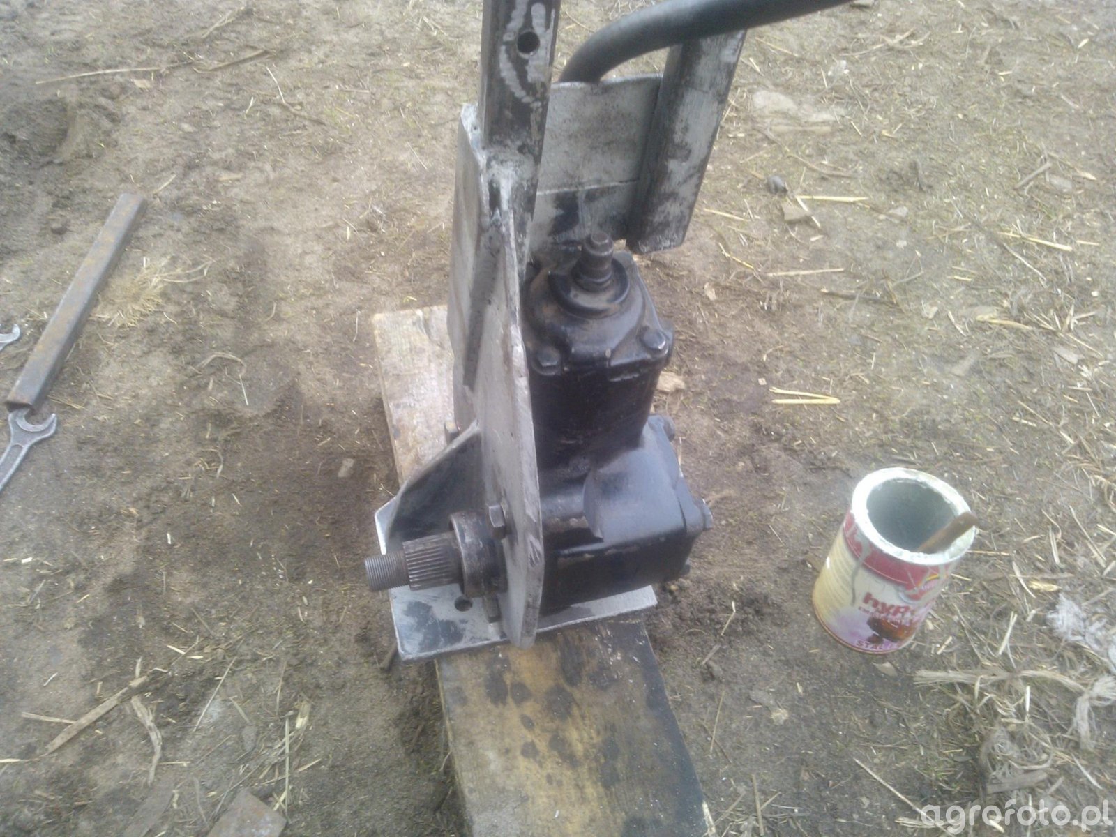

simson2812
Do czego ma być?
Genius9872
miało być do c360 ale okazało sie trochę za słabe przy szerokich oponach i turze do ciapka idealne :) koszt wspomagania 500zł
simson2812
I w ciapku lekko się kręci?
Genius9872
jeszcze nie założyłem ale sąsiad ma w ciapku z turem opony 7,5 to lekko idzie bardzo fajne rozwiązanie i tanie
simson2812
można kupić za grosze na złomie tylko trzeba wyszukać :)
Genius9872
ja kupiłem za 400zł przekładnie z jeżdżącego lublinka 2pompy oleju całą kolumnę kierowniczą kierownicę przełączniki świateł stacyjkę i obudowę :) kwestia napędu kola pasowego i 1przewodu zasilającego kolumnę :)
simson2812
no i trzeba połączyć koła w 30 teraz :)
Genius9872
no tak ale zostaje nam drążek i dwa przeguby o ile są dobre :) tylko trzeba dwa wąsy;/ na olx przekładnie kierownicze od ciepka są po 400-500zł a wspomaganie można mieć za 500
simson2812
wąsy chyba takie jak do c-360
Genius9872
trochę drogie bo koło 100zł;/ ech
dawid3p
Ja mam wąsy od 330 zostawiłem i śmiga, a to już zależy od pompy w jakim jest stanie jak się kręci lekko czy ciężko :)
Genius9872
ale chodzi o wąsy od obudowy czopa te dolne żeby zamontować dolny drążek łączący oba koła:)
