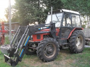

No to upychamy, przestawiamy i wszystko pod wiatę chowamy :)
W zetorku wreszcie jest tylna szybka, i teraz rozglądam się za blachą na błotniki :D

Szczerze to czemu nie to 4x4, rozglądamy się za pługiem 4 skibowym nawet jeśli nie będzie przodu to moze od razu kupić z większymi odkładnicami i później szedłby jak burza :)
Rok zetorka 1980, już trochę przeżył min. obrabiał sam jako jedyny 70ha i jak zobaczyłem jakimi maszynami to się za głowę złapałem że wgl dawał radę to uciągnąć.. U mnie ma wakacje można powiedzieć :D
Sprawuje się b.dobrze, ostatnio zaczęła coś szwankować pompka zasilająca ale jest już przeczyszczona i śmiga dalej, przed żniwami były zrobione hamulce bo gumowe węże się pozaciskały, reszta chodzi wyśmienicie jest mocny i żwawy polecam :)

Podobają misię te starsze zetory , podobno 7011 jest odrobinę silniejszy od 7211 ?
  Najlepsze jest to ze za cenę 7211 można kupić 7045  :)

Tak jak wspomniał kolega wyżej 7011 ma 65km :)
Otóż to, w cenie zetka bez przodu można kupić już z napędem a bądź co bądź kabinę można kiedyś przerzucić od seri xx11 bo głównie tym się różnią :D

A poza tylnym oknem ,mocowaniem lusterek i brakiem uchylnych szyb w drzwiach czymś jeszcze się różni kabina ? (oczywiście mam na myśli kabine BK taką jak na zdjęciu )
  Ciekawe czy jest różnica w spalaniu miedzy 70xx a 72xx  . @beczka - masz może jakieś dane co do spalania na hektar w poszczególnych pracach ?

Czym się różnią 7011 od 7211 to jest trochę tego jak np pompa podnośnika i słabszy podnośnik,inna maska,mniejsze kratki w masce,pompa wtryskowa bez odprężnika w 7211.Można by tak wymieniać bez końca bo z wyglądu podobny ale całkiem inni są.

Kabina różni się tym czym wymieniłeś plus takie tam drobne wyciszenia też były w nowszej serii tutaj tego nie ma, i mam też niestety szyberdachu :/
No co do reszty całokształtu to można wymieniać ale największy plus to to że ja mam odprężnik bardzo przydatna rzecz nie wiem dlaczego usunęli to w nowszej wersji, no i podnośnik jest słabszy ale i tak według mnie ma całkiem całkiem udźwig :)
Co do spalania hmm w skrócie mogę powiedzieć że troszeczkę więcej niż c-360 ale praca idzie dużo szybciej i wiadomo tym sobie latam z 3m agregatem na 3 bez problemu, a z 2,75 na 4 :)
I to co niektórzy twierdzą że pali tyle samo w transporcie i przy orce to nie prawda, przynajmniej według mnie ;)

A jakie masz zaczepy takie jak w 360 czy już nowszego typu regulowany góra dół?
A odprężnik nie usunęli tylko w nowszych były inne pompy wtryskowe Avii czy jakoś tak.

Tzn ja mam taki jak w c-360 ale gdy przyjechał z anglii miał hitcha (czy jak to się pisze) a dzisiaj pozostała po nim tylko wajcha w kabinie... :(
Możliwe, bądź co bądź odprężnik przydatna rzecz :D

Witam, że tak się wtrące, to chyba nie w każdym 7011 był odprężnik bo w moim z 82 roku nie ma odprężnika?

Oj nie bo nawet jak mi mechanik kapitalke robił to mówił że mam pompe starego typu jeszcze

To może ciągnik szedł na inną stronę świata gdzie nie były one potrzebne, nie mam pojęcia :)
