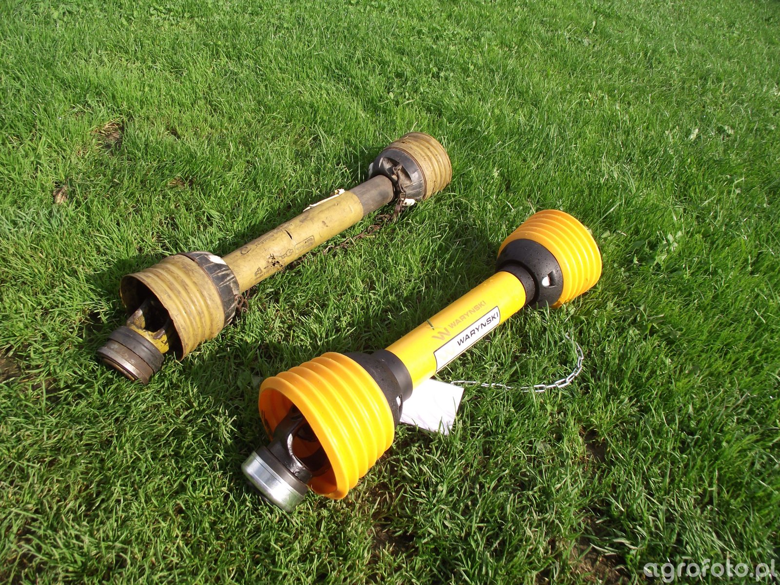

Teraz w razie czego będzie na co podmienić :) Pojeździłem po sklepach w poszukiwaniu widełek do tego starego wałka ale nigdzie nie idzie go dostać(w sklepie się dziwili że ten wałek tyle wytrzymał bo niby do kosiarki za "słaby") i kupiłem nowy wałek..Nowy miał być mocny i nie do zdarcia ale już po 10 godzinach pracy pojechał na gwarancję bo rozsypało się łożysko na krzyżaku, minęło trochę czasu gwarancję uznali i jak przyszło do odbioru to okazało się że kurier zgubił mój wałek... Jeden plus taki że Panowie ze sklepu się ładnie zachowali i dali mi drugi nowiutki :) W między czasie naprawiłem stary wałek, stare widełki "naciągnąłem" w imadle założyłem nowy krzyżak i wałek śmiga jak nowy :)

Mój wujo rok temu dał 300 zł za wielofrezowy do jednorzędówki a potem pojechaliśmy do innego sklepu był za ponad 500 to bał się że kupił szajs a śmiga do tej pory bezproblemowo.U siebie w czeskiej  rotacyjnej mam oryginalny to choć ma 25 lat to jeszcze kosiarkę przeżyje raz był podpięty do jednorzędówki pottingera i szedł bez problemu .Niech wałek śmiga jak najdłużej

terz miałem problemy z wałkiem w jednorzędówce a dokładnie widełki były pokrzywione i nie trzymały łozyska z krzyrzakami ale po nacięciu naprostowaniu i pospawaniu problem znikł

ten stary to jest chyba włoski ja kupiłem do sieczkarni i yeż widełka trochew skreciło i wybiło krzyzaka ]
 a widełki 150 krzyzak 110 komplet a cały wałek 550 zł jesli sie nie myle to jest comer w sklepie grene masz do niego czesci

też taki mam chyba kosztował z 200 zł, do kosiarki, opryskiwacza, a w ładowaczu unhz ciągnik przygasa, najważniejsze żeby na prosto stał, jak postawisz ciągnik prostopadle to 10 min po wałku ;)

Wałki Waryńskiego to jest nowość która weszła dopiero w tym roku, dlatego mogła zdarzyć się im wtopa w początku produkcji. Czas pokaże jak będą się sprawowały :)

wałek ma niby 400Nm. Ceny dokładnej nie pamiętam,muszę zerknąć na paragon

Dzisiaj nie tyle zależy od ceny co od tego na jaki egzemplarz się trafi czasem tańszy dłużej chodzi jak droższy..

Ten starszy śmigał super aż wreszcie widełki nie wytrzymały i się rozgięły...wałek wałek się rozleciał na dwie części dobrze że już skończyłem kosić... U mnie wystarczyło tylko "skręcić " w imadle i na razie śmiga jak należy :)

Dzięki wielkie za informacje :) Szukałem po okolicznych sklepach widełek ale nigdzie nie mieli...krzyżak podszedł "standardowy" za 40 zł

Ten był chyba droższy..(muszę sprawdzić paragon) Faktycznie ważne żeby prosto stał ale przy niektórych maszynach np. przy kosiarce dosyć często trzeba podnosić.. i wtedy jest dosyć mocno przełamany..ale po mojemu to i na to taki wałek powinien być odporny..

Ten jest całkiem fajny w użytkowaniu...fajne ma zaczepianie..chodzi bardzo lekko :)
