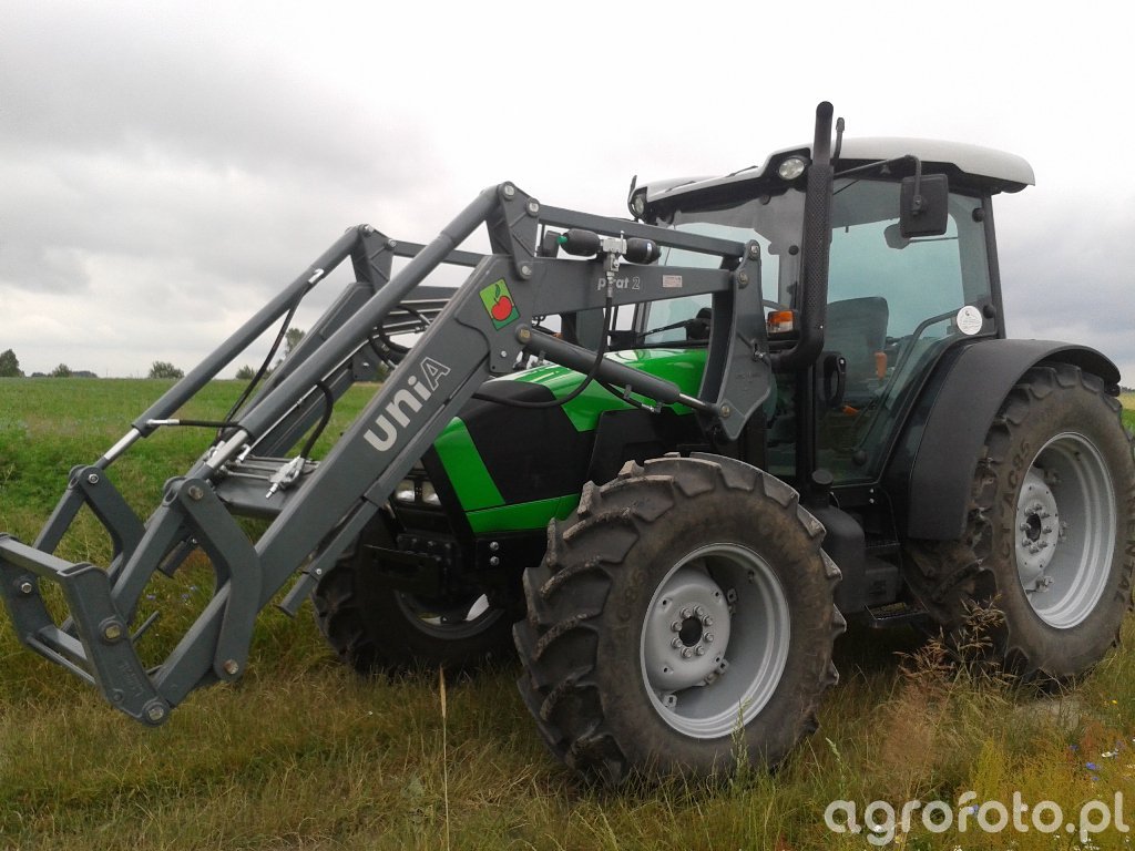

Agrofarm z nowo założonym ładowaczem. Unii jest tylko sam goły wysięgnik i mocowania które trzeba było przerobić.... Hydraulika jest założona nowa. Seryjnie ten ładowacz nie miał amortyzatora, elektrozaworu i miał inną hydraulikę.

Wiadomo że lepiej... Ale wszystkie tanie polskie tury maja po zakładane najtańsze rozdzielacze po 400 zł , najtańsze elektrozawory i dużo by tu wymieniać. W tym przypadku sam rozdzielacz kosztował prawie 1500 zł.... Wszystko ma 2 letnią gwarancje. Oryginalnie unia w przewodach miała po zakładane dławiki żeby był mniejszy przepływ, więc trzeba było po zakładać nowe przewody. Została tylko sama goła rama unii. Reszta jest w 100 % nowa!!!
Wyposażenie to jak widać amortyzator, 3 sekcja, joystick, i chyba to tyle. Wszystko co powinien posiadać.
Rewers by się przydał ale jak patrzę na ciągniki Df-a w moich okolicach z tym rewersem to mi się odechciewa. We wszystkich prawie sprzęgła po roku zostały wymienione. Więc tego rewersu są plusy i minusy. gdyby Deutz fahr dopracował je bardziej lub zrobił z lepszych materiałów to oczywiście. U znajomego już w Agrofarmie w ciągu nie całych dwóch lat już trzecie założone. A ciągnik nie ma 1000 godzin.
