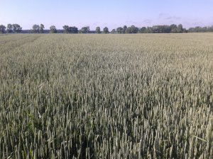

Pszenica Skagen
Klasa ziemii 4a/b- Jęczmień Jary
1.Przedsiewnie 300kg/ha Yara Pk(15/30)
2.Siew około 25 września 170kg/ha
3. Odchwaszczanie : Expert med + Tribex+...
4. Pierwsza dawka N- Saletra Amonowa 250kg/ha (26.02)
5. Aminokwasy- Agriful 4l/ha
6.Druga Dawka N - Saletra Amonowa 270kg/ha (30.03)
7. Regulator 0,3 Modus +0,8ccc (04.04)
8.T1- Mondattack+ Leander (12.04)
9. Odzywki: 0,5l Cynk + 1l Trice plus (mikro i makro) + Maxygreen 20-20-20 + 10kg siarczan magnezu (17.04)
10. Aminokwasy- Tecamin 31 + siarczan magnezu 10kg/ha+ Żelazo
11. T2- Reveller + Safir + Insektycyd (18.05.2014)
12. Usztywnianie- Cerone (21.05.2014)
13. Trzecia dawka N- 130kg/ha saletry amonowej
14. Podczas zabiegu zabieg T3 - Osiris+ Tebukonazol+ Insektycyd
Łącznie dostała ok. 220kg/ N
Nakład w tańszej technologii wyniósł 2259zł, w droższej lepsza ochrona bo Pszenica w monokulturze wieloletniej i jeden zabieg aminokwasami więcej 2544zł. Tak więc średni koszt uprawy pszenicy wyszedł 2400PLN
Piekna pszenica. Która z twoich odmian najlepiej plonuje.
Nie wiem, można powiedzieć, że połowa odmian gości pierwszy raz w gospodarstwie więc nie wiele mogę powiedzieć. Pamier bardzo fajna odmiana co ważne dość niska, dobra zdrowotność no i dobre parametry konsumpcujne.
Skagen nadaje się na trochę lżejsze ziemie typu 4a/b, jest to pszenica elitarna pod względem parametrów, ale trzeba uważać aby nie poległ bo jest dość wysoki i podatny na wyleganie. Po żniwach mniej więcej powiem z jakiej odmiany leciało najwięcej :)
