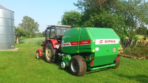

Informacje o zdjęciu Sipma Farma 2 + Ursus C-360
Zrobione z SAMSUNG GT-I8160
  • 3,5 mm
  • 1919251285/1836016416
  • f f/0.3
Wyświetl informacje EXIF o wszystkich zdjęciach
  • Zaawansowany
  • kamilrolnik18
  • 6 417
ursus chodzi już 3 rok i zrobił już z sipma od początku z siatką ponad 2000 bali no i chodzi super. jeżdżę 3 a przy dobijaniu na 2. ursus ma dużo uwygodnień także chce się jeździć.
Udostępnij ten komentarz
Link do komentarza
  • Zaawansowany
  • kamilrolnik18
  • 6 417
tak, kupilem ja 2011 i wziąłem najbogatszą wersję i od samego początku jadę siatką. ma komputer taki który pokazuje liczbe beli, czas prasowania, ilość bali przez czas., rok produkcji itd :)
Link do komentarza
  • Zaawansowany
  • Michal97rolnik
  • 403 2035
A w tym komputerku masz taki czujnik który zawiadamia kiedy masz pełną komorę ?
Link do komentarza
  • Zaawansowany
  • kamilrolnik18
  • 6 417
tak. na ekranie pokazuje się stop i piszczy 5 sekund. ja zawsze patrzę na wskaźnik od prasy bo komputer pokazuje stop gdy wskaźnik wchodzi na czerwone a ja jeszcze jadę kilka metrów i na połowie czerwonego załączam siatkę. :)
Link do komentarza
  • Zaawansowany
  • Michal97rolnik
  • 403 2035
Czyli nie ma co zwracać uwagi na komputer tylko lepiej spojrzeć na wskaźnik ?
Link do komentarza
  • Zaawansowany
  • kamilrolnik18
  • 6 417
no wiesz można prasować według komputerka i jest bardzo dobrze zbity bal tylko ja wolę mocno dobitego :)
Link do komentarza
  • Zaawansowany
  • lukasz_94
  • 43 287
moment załączenia czujnika jest mniejwiecej miedzy zółtym a czerwonym wskażnikiem. czujnik jest po lewej stronie a wskaznik łapie prawą co ułatwia uformowanie ;) jeśli komputer piszczy a jest na zółtym trzeba brac wałek na prawą strone i na odrót ;)
Link do komentarza
  • Zaawansowany
  • CBMarek
  • 4 255
mocno ubuty w sipmie hahhahaha,. 20 ltnia pasówka hesston fiatagr vs sipma farma 2 lata hestton 120 cm belka a sipma 150 w słomie na tym samym polu pszenna dsyc tęga sipma bela 80 maz 100 kg a stary hesston 200-220 i belki ważone. w hesstonie mam jeszcze jeden łańcuh orgiał w koleorze nawet gdzie w sipmie po 2 sezonach wymieniłłem wsytskie plastelina nie maszyny
Link do komentarza
  • Zaawansowany
  • kamilrolnik18
  • 6 417
nie zgodzę się z tym. zależy jak kto jeździ z prasa. byś palca nie włożył w tego bala . mój sąsiad ma taką prasę przy valtrze i ja już kończę hektar a on w połowie. a bela waży przeważnie 150 kg z sipmy.
Link do komentarza
  • Zaawansowany
  • kamilrolnik18
  • 6 417
jak kupujesz uboga wersję więc plujesz sobie w brodę ze nie wytrzymuje . ja mam sipme 3 lata i nic nie ruszam tylko smaruje i dolewam oleju i jadę. a poza tym bale z sipmy ważą więcej 150-180 a nie porównuj prasy pasowej łańcuchowej bo na rozum wiadomo ze cięższy od pasowej.
Link do komentarza
