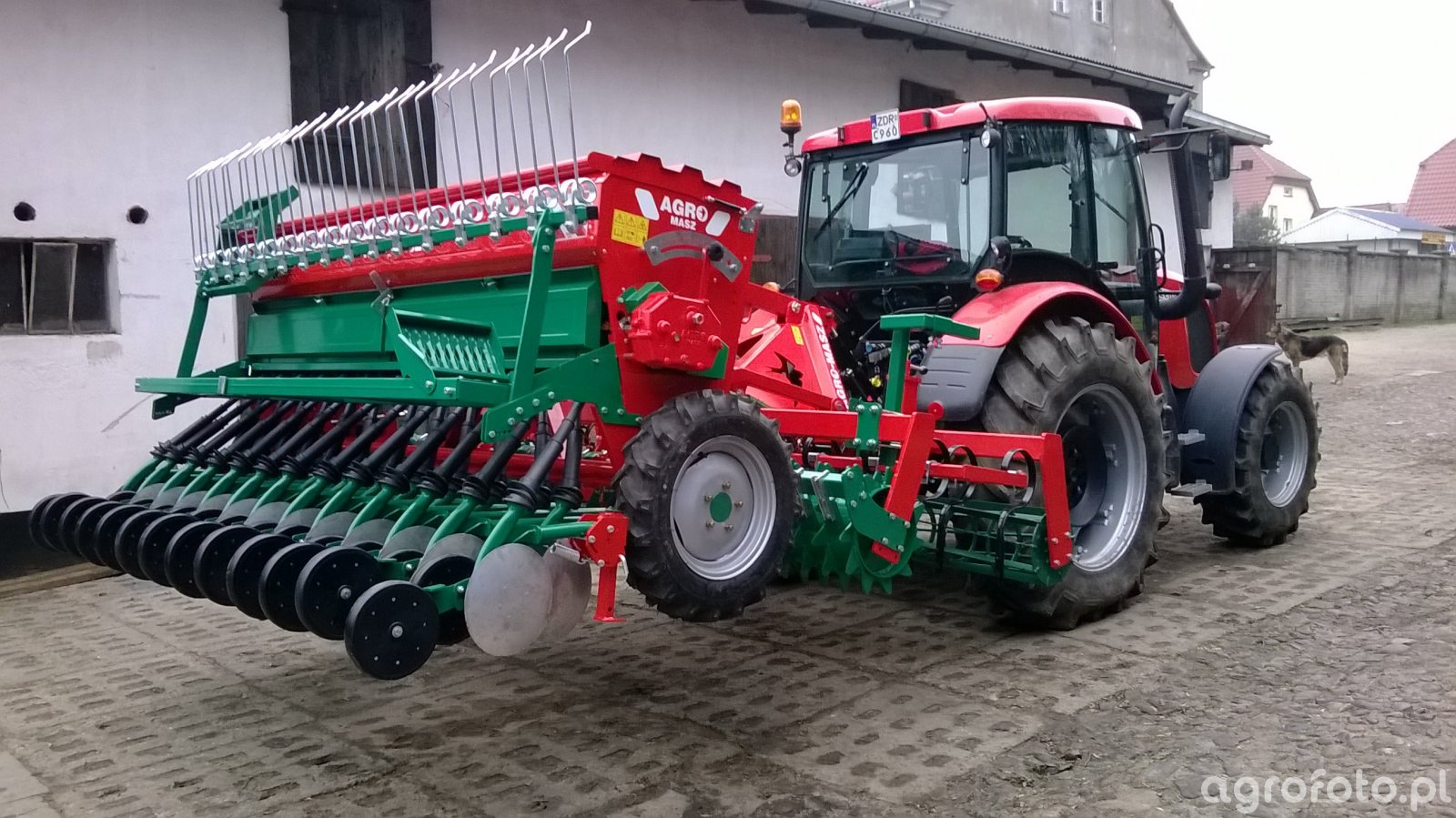

Mam nadzieję że zestawik się podoba
damianzetor9540 2772 Opublikowano 20 Grudnia 2013 Zestaw pierwsza klasa Duża dopłata za redlice talerzowe? 5/5 Odnośnik do komentarza https://www.agrofoto.pl/forum/gallery/image/470627-zestaw-uprawowo-siewny-agro-masz-3m-zetor-proxima-plus-85/#findComment-1354369
damianus2222 120 Opublikowano 20 Grudnia 2013 ogólnie nie wiem jaka dopata, bo wybraem taki siewnik z tymi redlicami . Kosztował ok 26 tys. brutto plus ścieżki elektryczne ma w opcji Odnośnik do komentarza https://www.agrofoto.pl/forum/gallery/image/470627-zestaw-uprawowo-siewny-agro-masz-3m-zetor-proxima-plus-85/#findComment-1354374
Gość mirek37 Opublikowano 20 Grudnia 2013 mniesza o nas ważne aby tobie się podobał, dołączam się do pytania wyżej o w trakcie pisania odpowiedziałeś Odnośnik do komentarza https://www.agrofoto.pl/forum/gallery/image/470627-zestaw-uprawowo-siewny-agro-masz-3m-zetor-proxima-plus-85/#findComment-1354381
piotrjako 4 Opublikowano 20 Grudnia 2013 szukam informacji na temat tego siewnika tylko z redlicami stopkowymi moze ktoś z użytkowników się wypowie?? Odnośnik do komentarza https://www.agrofoto.pl/forum/gallery/image/470627-zestaw-uprawowo-siewny-agro-masz-3m-zetor-proxima-plus-85/#findComment-1354427
FINN 1541 Opublikowano 20 Grudnia 2013 a powiedz, siałeś już nim?? jak wschody?? i jak na glinach się spisuje, jesli masz?? bo zamierzam kupić taki do wiosny. Polecasz go?? Odnośnik do komentarza https://www.agrofoto.pl/forum/gallery/image/470627-zestaw-uprawowo-siewny-agro-masz-3m-zetor-proxima-plus-85/#findComment-1354473
damianus2222 120 Opublikowano 20 Grudnia 2013 @FINN nie siałem niestety, on wczoraj przyszedł mi dopiero ... wczesniej dyskutowałem bo chciałęm nabudowany ale wybrany został ten, bo wykonaniem nie odbiega od unii a jest tańszy ogólnie inni mi mówiąć to tego typu siewnikach, wypowaidali się że redlice brac talerzowe bo ładnie tną w ziemi zasuszonej(np glina) mam troche glin i na wiosnę dopiero będą manewry jakies najpierw próby a potem juz siew Odnośnik do komentarza https://www.agrofoto.pl/forum/gallery/image/470627-zestaw-uprawowo-siewny-agro-masz-3m-zetor-proxima-plus-85/#findComment-1354485
Root Admin yacenty 4955 Opublikowano 21 Grudnia 2013 pusty zestaw a ciągnik ledwo gleby dotyka. powodzenia życzę w pracy takim zestawem. w mojej ocenie maszyny nie dopasowane Odnośnik do komentarza https://www.agrofoto.pl/forum/gallery/image/470627-zestaw-uprawowo-siewny-agro-masz-3m-zetor-proxima-plus-85/#findComment-1354646
JEDREK 23 Opublikowano 21 Grudnia 2013 do uni to jemu jeszcze troche brakuje ale ogolnie stara sie agromasz doganiac wykonaniem a 2 kolego bedzisz zalowal ze wzioles agregat nie talerzowy w siewach rzepaku nie bedzie to dobre rozwiazanie bedzie sie zapychal ale mimo to ladny sprzet i gratuluje;) Odnośnik do komentarza https://www.agrofoto.pl/forum/gallery/image/470627-zestaw-uprawowo-siewny-agro-masz-3m-zetor-proxima-plus-85/#findComment-1354672
Piotruniu25 3766 Opublikowano 21 Grudnia 2013 Na moje oko będziesz musiał jakieś obciążniki na przód założyć.Ile pusty zestaw wazy? Odnośnik do komentarza https://www.agrofoto.pl/forum/gallery/image/470627-zestaw-uprawowo-siewny-agro-masz-3m-zetor-proxima-plus-85/#findComment-1354700
LukeClaas 444 Opublikowano 21 Grudnia 2013 Przodek będzie tańcował Odnośnik do komentarza https://www.agrofoto.pl/forum/gallery/image/470627-zestaw-uprawowo-siewny-agro-masz-3m-zetor-proxima-plus-85/#findComment-1354773
Gość Profil usunięty Opublikowano 21 Grudnia 2013 my mamy taki ale na stopowych redlicach i siejemy samy siewnikem ursusem 360 i jak się pełnego zasypie to przodek podnosi Odnośnik do komentarza https://www.agrofoto.pl/forum/gallery/image/470627-zestaw-uprawowo-siewny-agro-masz-3m-zetor-proxima-plus-85/#findComment-1355022
kamil16251290 383 Opublikowano 21 Grudnia 2013 Ma ścieżki? Odnośnik do komentarza https://www.agrofoto.pl/forum/gallery/image/470627-zestaw-uprawowo-siewny-agro-masz-3m-zetor-proxima-plus-85/#findComment-1355198
damianus2222 120 Opublikowano 21 Grudnia 2013 Ma sciezki elektryczne, owszem na rozlozonym siewniku tanczyc bedzie, dlatego po cos wymyslili skladanie na agregat. Po za tym przod bedzie dociazony o ok 200 kg i bedzie ogarniał Odnośnik do komentarza https://www.agrofoto.pl/forum/gallery/image/470627-zestaw-uprawowo-siewny-agro-masz-3m-zetor-proxima-plus-85/#findComment-1355636
kamil16251290 383 Opublikowano 21 Grudnia 2013 Mogłbyś opisać lub pokazać jak one są załączane? Sprzęgiełka blokują kółka wysiewające czy zasówki są zamykane? Odnośnik do komentarza https://www.agrofoto.pl/forum/gallery/image/470627-zestaw-uprawowo-siewny-agro-masz-3m-zetor-proxima-plus-85/#findComment-1355643
damianus2222 120 Opublikowano 22 Grudnia 2013 Ścieżki są zamykane elektrycznie , poprzez mechanizm od strony zaczepiania siewnika, pod skrzynią jest to wysowa sie wałek i blokuje rolki takim jakby precikiem. Zrobie fotki i wrzuce caly zestaw wazy ok 1450 kg nie wazylem. A unia robi fajne maszyny, lecz patrzac na placu obok stojace maszyny tych firm wykonaniem nie widze roznicy, a agromasz wyglada nawet potezniej a cenowo jak wiemy jest spora różnica... Odnośnik do komentarza https://www.agrofoto.pl/forum/gallery/image/470627-zestaw-uprawowo-siewny-agro-masz-3m-zetor-proxima-plus-85/#findComment-1355840
kamil16251290 383 Opublikowano 22 Grudnia 2013 Jakbyś mógł to porób parę zdjęć. Byłbym bardzo wdzięczny. Dopytuję się z tego względu że znajomy ma taki siewnik bez ścieżek i może bym mu kiedyś takie zrobił. Odnośnik do komentarza https://www.agrofoto.pl/forum/gallery/image/470627-zestaw-uprawowo-siewny-agro-masz-3m-zetor-proxima-plus-85/#findComment-1356008
damianus2222 120 Opublikowano 22 Grudnia 2013 spoko, jutro postaram się ogarnąć jakieś fotki Odnośnik do komentarza https://www.agrofoto.pl/forum/gallery/image/470627-zestaw-uprawowo-siewny-agro-masz-3m-zetor-proxima-plus-85/#findComment-1356852
jac00 0 Opublikowano 23 Grudnia 2013 a jak z opuszczaniem zestawu? opada spokojnie? Mógłbyś podać rozmiar ogumienia, bo to chyba nie jest standard? Odnośnik do komentarza https://www.agrofoto.pl/forum/gallery/image/470627-zestaw-uprawowo-siewny-agro-masz-3m-zetor-proxima-plus-85/#findComment-1357806
damianus2222 120 Opublikowano 23 Grudnia 2013 @jac00 o któryrozmiar ogumienia pytasz ? opuszcza dobrze i spokojnie zarówno jeżeli jest złożony i rozłożony, z podnoszeniem też nie ma problemu , a jeśli chodzi o hydropak to również ładnie opuszcza Odnośnik do komentarza https://www.agrofoto.pl/forum/gallery/image/470627-zestaw-uprawowo-siewny-agro-masz-3m-zetor-proxima-plus-85/#findComment-1358223
mister 57 Opublikowano 23 Grudnia 2013 No to nawet lekko jak 1450... Ale pewnie siewnik swoje waży i daleko wisi to będzie kołysać... Odnośnik do komentarza https://www.agrofoto.pl/forum/gallery/image/470627-zestaw-uprawowo-siewny-agro-masz-3m-zetor-proxima-plus-85/#findComment-1358704
Gość Opublikowano 26 Grudnia 2013 mam taki zestaw, różnica to redlice i ciągnik większy, I powiem, że ci którzy mówią, że ciągnik będzie tańczył mają rację. Radzę założyć ładowacz, uczepić lychę i ze 3-4 worki w nią pakować, inaczej praca nie ma większego sensu... Odnośnik do komentarza https://www.agrofoto.pl/forum/gallery/image/470627-zestaw-uprawowo-siewny-agro-masz-3m-zetor-proxima-plus-85/#findComment-1361619
dziki-damian 3 Opublikowano 27 Grudnia 2013 ladny zestaw 5/5 pozdro Odnośnik do komentarza https://www.agrofoto.pl/forum/gallery/image/470627-zestaw-uprawowo-siewny-agro-masz-3m-zetor-proxima-plus-85/#findComment-1363247
CELTIC 9 Opublikowano 2 Stycznia 2014 Nasze grono uzytkowników agro-maszu widze wciaz rosnie Wybór pod wzgledem jakości i ceny bardzo dobry Mam taki zestaw na stopkach juz 2 lata i polecam go każdemu. Co do ciągnika ja mam 1204 i z woda w kołach rozłożony ,w pełni nasypany na wyjeździe z bruzdy lubi bujnąć Gratuluje sprzętu Odnośnik do komentarza https://www.agrofoto.pl/forum/gallery/image/470627-zestaw-uprawowo-siewny-agro-masz-3m-zetor-proxima-plus-85/#findComment-1372426
damianus2222 120 Opublikowano 3 Stycznia 2014 u mnie jeszcze nie wiadomo z czym bedzie chodził zetor lub ursus c-385. Ursus jest cięższy i dłuższy jakby nie patrzył, ale jak dołożę do zetora na przód jeszcze 200 kg przed to co jest założone to powinien smigać aż miło, ja i tak na uwrociach bede składał szkoda żeby sie ramie urwało albo pękło od nawrotów na rozłożonym a jak się twój agromasz sprawuje ? masz ścieżki jakie ??? Odnośnik do komentarza https://www.agrofoto.pl/forum/gallery/image/470627-zestaw-uprawowo-siewny-agro-masz-3m-zetor-proxima-plus-85/#findComment-1373633
cezary1232 1 Opublikowano 7 Stycznia 2014 Też planuje zakup identycznego siewnika. Mógł byś zobaczyć i napisać mi które redlice są zamykane a dokładnie ile w środku jest nie zamykanych bo niewiem czy rozstaw będzie mi pasował do MF 255. Odnośnik do komentarza https://www.agrofoto.pl/forum/gallery/image/470627-zestaw-uprawowo-siewny-agro-masz-3m-zetor-proxima-plus-85/#findComment-1380378
