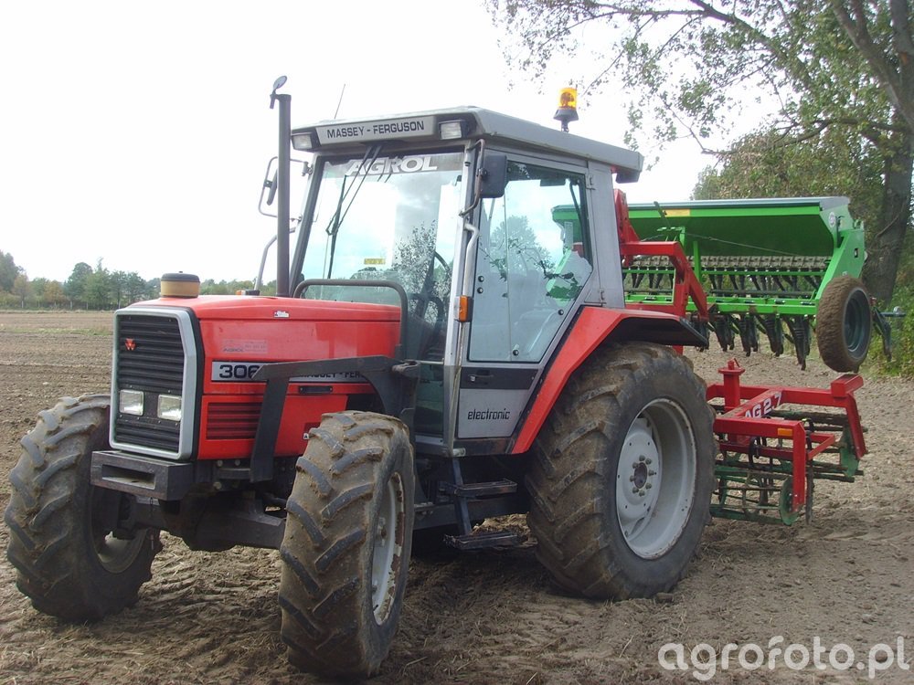

masseyf30 82 Opublikowano 26 Września 2013 Nie podnosi przodu bez obciążenia?? Co to za agregat? Odnośnik do komentarza https://www.agrofoto.pl/forum/gallery/image/456063-mf-3065-z-agregatem-uprawowo-siewnym/#findComment-1292081
rafal3050 74 Opublikowano 26 Września 2013 myslisz ze mój MF 3050 4x4 dał by rade z tym zestawem za zdjecie 5/5 Odnośnik do komentarza https://www.agrofoto.pl/forum/gallery/image/456063-mf-3065-z-agregatem-uprawowo-siewnym/#findComment-1292088
ursusik912 16 Opublikowano 26 Września 2013 agregat zapewne agromasz? a siewnik to bomet? jak sobie radzi, Odnośnik do komentarza https://www.agrofoto.pl/forum/gallery/image/456063-mf-3065-z-agregatem-uprawowo-siewnym/#findComment-1292089
TomaszNowak 6 Opublikowano 26 Września 2013 Radzi Sobie świetnie śmigam 2 szosową idzie aż miło obroty 1800 spalanie jeszcze nie mierzone. Agregat jest własnej konstrukcji zrobiony na wzór agro-maszu siewnik famarola. Czy 3050 da rade nie mam pojęcia ja obawiałem się że będzie podnosiło mi przód i że nie będę stabilnie jeździł po polu ale nic takiego nie ma miejsca bardzo się zdziwiłem jak zasypałem cały siewnik i wszystko stabilnie stało i podczas dojazdu na pola podobnie bardzo jestem zadowolony z tego ciągnika. Myślałem że będę musiał kupić obciążniki ale nie ma takiej potrzeby. Odnośnik do komentarza https://www.agrofoto.pl/forum/gallery/image/456063-mf-3065-z-agregatem-uprawowo-siewnym/#findComment-1292100
rafal3050 74 Opublikowano 26 Września 2013 ile on ma szerokości Odnośnik do komentarza https://www.agrofoto.pl/forum/gallery/image/456063-mf-3065-z-agregatem-uprawowo-siewnym/#findComment-1292103
TomaszNowak 6 Opublikowano 26 Września 2013 2.70 ale chcę wymienić na 3m i w tedy pewnie będą potrzebne obciążniki. 2,7 robiłem ścieżki ale nie wiem co z tego wyjdzie. Odnośnik do komentarza https://www.agrofoto.pl/forum/gallery/image/456063-mf-3065-z-agregatem-uprawowo-siewnym/#findComment-1292112
hubertuss 5914 Opublikowano 26 Września 2013 Do 3m potrzeba będzie minimum 400 kg obciążenia. Już tuutaj widać, że przednia oś jest mało dociążona. Przy jakimś grzęźnięciu podniesienie agregatu spowoduje, że przednia oś będzie miała bardzo małą trakcje. Co prowadzi do wtopy. Nie mówie już o przypadku gdy zechcemy podnieść zestaw z opuszczonym siewnikiem. Nie wiem czy 400 kg wystarczy, ale to minimum. Odnośnik do komentarza https://www.agrofoto.pl/forum/gallery/image/456063-mf-3065-z-agregatem-uprawowo-siewnym/#findComment-1292117
TomaszNowak 6 Opublikowano 26 Września 2013 Ja takiego problemu nie mam nawet jak mam rozłożony zestaw. Co prawda mam założona adaptację do tura i może dla tego obciążniki są zbędne na ten moment. Odnośnik do komentarza https://www.agrofoto.pl/forum/gallery/image/456063-mf-3065-z-agregatem-uprawowo-siewnym/#findComment-1292119
sznajdik 573 Opublikowano 26 Września 2013 Nie wiem jakie masz ziemie ale uważam że 3m to za duże wyzwanie na ten ciągnik , mówiąc 2szosowa co masz na myśli? Odnośnik do komentarza https://www.agrofoto.pl/forum/gallery/image/456063-mf-3065-z-agregatem-uprawowo-siewnym/#findComment-1292163
jakub16 122 Opublikowano 26 Września 2013 Bez przesady @sznajdik. uzytkownik @kamil16251290 ciaga zestaw 3 metry 70 konnym fendem i idzie aż miło więc Twoja wypiowiedź jest dziwna dla mnei i się z nią nei zgadzam ponieważ sam jeżdżę 80 konnym ciagnikiem z zestawem 3 metry z wałem packer na pogórkach i z odpowiednim obiciążeniem przedniej osi nei ma żadnych problemów a co dopiero tu gdzie w MF jest 85 koni Odnośnik do komentarza https://www.agrofoto.pl/forum/gallery/image/456063-mf-3065-z-agregatem-uprawowo-siewnym/#findComment-1292172
TomaszNowak 6 Opublikowano 26 Września 2013 Możliwe że masz rację. Co do biegu mam w ciągniku żółwia czyli wolne biegi i zająca czyli szybkie i sieję na 2 zając. Odnośnik do komentarza https://www.agrofoto.pl/forum/gallery/image/456063-mf-3065-z-agregatem-uprawowo-siewnym/#findComment-1292175
nowaczek96 3 Opublikowano 26 Września 2013 No to ja na ten przykład swego czasu gdy miałem jeszcze fortschritta zt323 105KM to pracował on z agregatem uprawowo-siewnym 4m z wałem pakera, trzeba było składać do podnoszenia bo inaczej był problem z nawróceniem, spychało koła. A co do uciągu to nie miał problemu ziemie mam nawet miejscami II a najgorsza to IVb Odnośnik do komentarza https://www.agrofoto.pl/forum/gallery/image/456063-mf-3065-z-agregatem-uprawowo-siewnym/#findComment-1292205
pisklaczun 128 Opublikowano 26 Września 2013 po co Ci obciązniki jak pisałeś wcześniej, że masz ładowacz? Odnośnik do komentarza https://www.agrofoto.pl/forum/gallery/image/456063-mf-3065-z-agregatem-uprawowo-siewnym/#findComment-1292216
TomaszNowak 6 Opublikowano 26 Września 2013 Doszedłem do wniosku że nie jest mi on potrzebny i mam na niego kupca. Odnośnik do komentarza https://www.agrofoto.pl/forum/gallery/image/456063-mf-3065-z-agregatem-uprawowo-siewnym/#findComment-1292241
aro1975 324 Opublikowano 26 Września 2013 naprawdę fajny siewnik - miałem taki ale sprzedałem i kupiłem 3m - był za***iście dokładny w ustawieniu wysiewu Odnośnik do komentarza https://www.agrofoto.pl/forum/gallery/image/456063-mf-3065-z-agregatem-uprawowo-siewnym/#findComment-1292245
TomaszNowak 6 Opublikowano 26 Września 2013 Zgodzę się z Tobą wysiewa idealnie bardzo jestem z niego zadowolony. Odnośnik do komentarza https://www.agrofoto.pl/forum/gallery/image/456063-mf-3065-z-agregatem-uprawowo-siewnym/#findComment-1292250
pisklaczun 128 Opublikowano 26 Września 2013 od zetora sprzedaj a ten zostaw;) Odnośnik do komentarza https://www.agrofoto.pl/forum/gallery/image/456063-mf-3065-z-agregatem-uprawowo-siewnym/#findComment-1292251
TomaszNowak 6 Opublikowano 26 Września 2013 Rozważam właśnie taką ewentualność. Odnośnik do komentarza https://www.agrofoto.pl/forum/gallery/image/456063-mf-3065-z-agregatem-uprawowo-siewnym/#findComment-1292252
sznajdik 573 Opublikowano 26 Września 2013 No to ja swoim 2,5m sieję na 3-4 i nie twierdzę przyjaciele że nie pociągnie czy nie podniesie 3m bo oczywiście podoła ale gdzie jest zapas mocy i efekt pracy (jest taki na AF co i 3P ciąga 2,7m) dajmy na to siew wiosenny nie wszędzie pole wyschło lecisz tym 3m agregatem i w trudniejszych warunkach nie podoła za nic mimo że dociążony to mu pomoże wleźć w ziemię. Ja przy swoim 2,5 tylko redukuję bieg i grzebie ale idzie myślę że 3m to do 100KM i w górę żeby był efekt ale każdy uważa jak uważa Odnośnik do komentarza https://www.agrofoto.pl/forum/gallery/image/456063-mf-3065-z-agregatem-uprawowo-siewnym/#findComment-1292299
jacek-c-330 548 Opublikowano 26 Września 2013 super te mf-y sa za***iste maszyny nie do zajechania Odnośnik do komentarza https://www.agrofoto.pl/forum/gallery/image/456063-mf-3065-z-agregatem-uprawowo-siewnym/#findComment-1292310
Lukash3060 145 Opublikowano 26 Września 2013 3060 ciągałem agregat talerzowy Agromasz 3m. z wałem packera i przy gwałtownym ruszeniu przód się zrywał ( bez obciążników). Chodził na nawet na 4A ( sprawdzałem wszystkie biegi na grupie A na zajacu, skrzynia 32x32 ). Spalanie nie mierzone a obroty koło 1700 Przy odpowiednim obciażeniu i ciśnieniu w kołach można na prawde zyskać dużo mocy i uciągu. Ten agregat ma zapotrzebowanie chyba 100 KM a mój 80 KM chodził w nim na 4 i 5 kl. ziemii a jak wiemy nie jest ona wyporna i ciagnik szybko się zapada, omyka kołami Fajny zestaw 5 leci Odnośnik do komentarza https://www.agrofoto.pl/forum/gallery/image/456063-mf-3065-z-agregatem-uprawowo-siewnym/#findComment-1292354
XTRO 1911 Opublikowano 26 Września 2013 jacie, my jeszcze nic nie sieliśmy, a mamy do zasiania 23 ha ;/ nie będzie problemu jak posiejemy do końca przyszłego tygodnia ? Odnośnik do komentarza https://www.agrofoto.pl/forum/gallery/image/456063-mf-3065-z-agregatem-uprawowo-siewnym/#findComment-1292396
hubertuss 5914 Opublikowano 26 Września 2013 Chodzić może i chodził. Pytanie jak głęboko i z jaką szybkością? Podejżewam, że grupa a jest najwolniejsza więc pewnie szału nie było. Pomijam już fakt na jak długo by silnika starczyło. Nie twierdze, że ciągnik ze zdjęcia ma jakiś problemy z uciągiem. Ale ten zestaw jest cięzki. Jeśli dasz mu zestaw 3m co będzie się wiązało z wzrostem masy agregatu, siewnika, dodatkowje porcji ziarna to wyjdzie może z 200 kg jak nie więcej. Pamiętać trzeba, że działa dźwignia i pomimo, że zestaw waży tyle ile ciągnik może podnieść to tak naprawde obciążenia na podnośnik są dużo większe. Na focie już widać że przzód mocno obciązony nie jest. Oczywiście można jakoś tam jeździć tylko co będzie w trudnych warunkach. Pozatym te ciągniki mają lata świetności za sobą. Są już w jakimś stopniu wyeksploatowane i dźwiganie takich ciężarów może spowodowac jakieś szkody mechaniczne. Nasówa mi się taka refleksja. Ogladając filmik na yt widzę, że ludzie na zachodzie używając nawet nowego sprzętu agregują narzędzia aby mieć zapas mocy. U nas widzę nawet na af, że wilelu zakłada jak największe. Nie wazne, że sprzęt bokami robi. Ważne, ze jedzie. Ciagnik ciągające np na zachodzie 3 skiby u nas muzą ciągnąć 4. Odnośnik do komentarza https://www.agrofoto.pl/forum/gallery/image/456063-mf-3065-z-agregatem-uprawowo-siewnym/#findComment-1292397
rocki0076 0 Opublikowano 26 Września 2013 mysle ze on spokojnie bedzie śmigał w 3m agregacie tylko jakiś balast na tył,sam pracowałem ciągnikiem 80km z agregatem 2.7 i szczerze to niemiał co robić,zdecydowałem sie na 3 m z siewnikiem famarol i jakoś róznicy nie widać żeby ciągnik miał cięzko jednynie trzeba go podnosić na hydropak jak jest zasypany do pełna. Dodam ze u mnie na wiosce proxima 6441 cabrio z turem lata z agregatem 3m siewnik poznaniak duża skrzynia i ładnie sobie radzi nawet Odnośnik do komentarza https://www.agrofoto.pl/forum/gallery/image/456063-mf-3065-z-agregatem-uprawowo-siewnym/#findComment-1292422
kamil16251290 383 Opublikowano 26 Września 2013 Jak już kolega @jakub16 wspomniał ciągam 70KM Fendtem zestaw 3m. Prędkość pracy to około 8km/h. Mocowo to takie minimum aby ciągnika nie przeciążać. Jedynie kiedy mocy brakuję trochę to siew na bardzo piaskowych polach kiedy po prostu są duże opory toczenia kół. Wtedy schodzę bieg niżej na wyższym półbiegu co daje prędkość 7km/h. Ziemię mamy ogólnie lekkie w uprawie i nie ma górek więc taki zestaw ma rację bytu. Głębokość pracy jest nie wielka bo po co uprawiać pod ramę kiedy chodzi o to aby spulchnić wierchnią warstwę gleby pod nasiona Mam filmiki na YT, zapraszam do oglądania. Aczkolwiek nie u każdego taki zestaw by chodził więc ja nie twierdzę że jest to zestaw idealny ale przy odpowiednich warunkach da się prawidłowo zasiać. Sieję już trzeci sezon tak i nie widzę spadku plonu czy też opóźnień w siewie. Kwestia obciążeń przedniej osi jest już sprawą każdego ciągnika z osobna wiec o to nie ma się co spierać. Odnośnik do komentarza https://www.agrofoto.pl/forum/gallery/image/456063-mf-3065-z-agregatem-uprawowo-siewnym/#findComment-1292493
