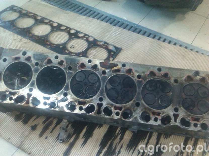

center 11 Opublikowano 9 Września 2013 Po ilu mth? jaka przyczyna ? Odnośnik do komentarza https://www.agrofoto.pl/forum/gallery/image/453522-fendt-711-vario/#findComment-1283680
mariusz(ZDUN) 331 Opublikowano 9 Września 2013 Coś koło 8000 po prostu starość i nie stosowanie się do wymiany płynów ustrojowych, co doprowadziło do korozji uszczelki Odnośnik do komentarza https://www.agrofoto.pl/forum/gallery/image/453522-fendt-711-vario/#findComment-1283699
Karol323 111 Opublikowano 10 Września 2013 Bywa. Jaki koszt naprawy? Odnośnik do komentarza https://www.agrofoto.pl/forum/gallery/image/453522-fendt-711-vario/#findComment-1283736
misiulek 16 Opublikowano 10 Września 2013 Słyszałem, że te silniki przy stosowaniu się do zaleceń producenta przepracowują po 15-20 tys mtg bez większych napraw. Odnośnik do komentarza https://www.agrofoto.pl/forum/gallery/image/453522-fendt-711-vario/#findComment-1283755
adikpl1 259 Opublikowano 10 Września 2013 Czyli nie wymienianie na czas olejów, czy też również płynowi chłodniczemu należy poświęcić uwagę? Odnośnik do komentarza https://www.agrofoto.pl/forum/gallery/image/453522-fendt-711-vario/#findComment-1283917
mariusz(ZDUN) 331 Opublikowano 11 Września 2013 i to dużą, ponieważ płyn się starzeje traci uszlachetniacze, i pojawia się korozja i tu jest widoczny właśnie skutek tego czyli zgnita uszczelka pod głowicą Odnośnik do komentarza https://www.agrofoto.pl/forum/gallery/image/453522-fendt-711-vario/#findComment-1284309
Gość mirek37 Opublikowano 11 Września 2013 jeśli to miało by się stać od starego płynu to w takim przypadku większość samochodów i ciągników podzieliło by to samo Odnośnik do komentarza https://www.agrofoto.pl/forum/gallery/image/453522-fendt-711-vario/#findComment-1284515
mariusz(ZDUN) 331 Opublikowano 12 Września 2013 nie koniecznie wystarczy zę uszczelka była żle fabrycznie położona, lub jakaś inna przyczyna się do tego dołaczyła i taki jest skutek Odnośnik do komentarza https://www.agrofoto.pl/forum/gallery/image/453522-fendt-711-vario/#findComment-1284910
hubertuss 5544 Opublikowano 13 Września 2013 Na mój gust to jakas wada fabryczna. Tak jak piszą wyżej ludzie po 20 lat jeżdżą autami na jedym płynie. Chociaż nie powinni. I nic się nie dzieje a to przecież nie stary ciągnik. To się stało przy 5 i 6 cylindrze? Jak wygladają ostatnie cylindry? Ciekawi mnie jak te nowe silniki radzą sobie z chłodzeniem ostatnich cylindrów? Odnośnik do komentarza https://www.agrofoto.pl/forum/gallery/image/453522-fendt-711-vario/#findComment-1285049
center 11 Opublikowano 13 Września 2013 dlaczego tak sadzisz że sobie źle radzą bo dalej od chłodnicy i wyższa temperatura ? Odnośnik do komentarza https://www.agrofoto.pl/forum/gallery/image/453522-fendt-711-vario/#findComment-1285094
hubertuss 5544 Opublikowano 13 Września 2013 Widziałem kilka juz starszych egzemplarzy. O ile pierwsze 4 tuleje wygladały dość przyzwoicie o tyle ostatni to był dramat. 5 powiedzmy po środku. Zastanawia mnie dlaczego konstruktorzy szkodują kawałka rury tak, aby powrót cieczy z chłodnicy był nie na początku silnika a powiedzmy na środku czy końcu bloku. Widać,że ten z fendta to nowszakonstrukcja dlatego pytam. Niedługo czeka mnie zdjęcie głowicy w mf 4270 z 7 tys mth. Zobaczymy czy zasada sie potwierdzi. Boje się, że tak. Odnośnik do komentarza https://www.agrofoto.pl/forum/gallery/image/453522-fendt-711-vario/#findComment-1285246
