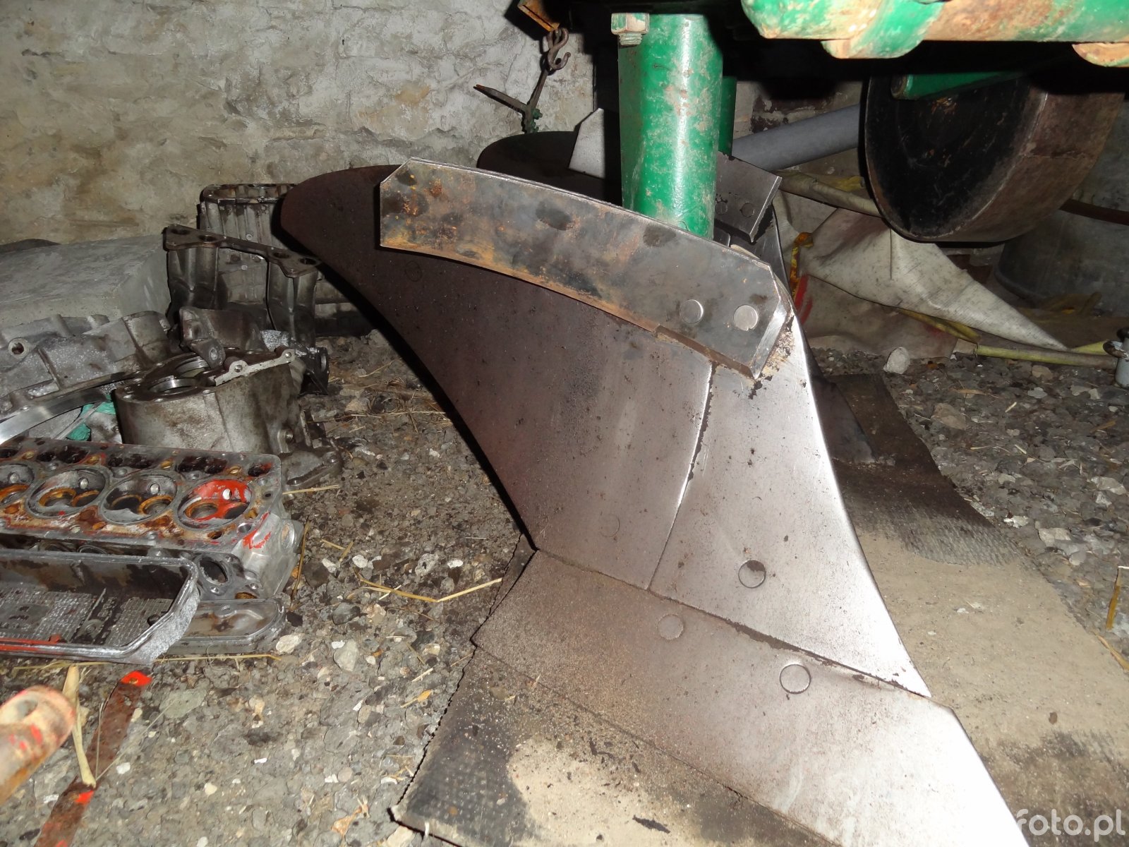

pawlus224 2628 Opublikowano 4 Września 2013 To się da kupić ? Ja bym pod tę śrubę po lewej stronie (patrząc na zdjęcie) coś podłożył by ścinacz był bardziej do przodu Odnośnik do komentarza https://www.agrofoto.pl/forum/gallery/image/452777-scinacz-srubowy-ostrzony-ug/#findComment-1281520
Transporter 164 Opublikowano 4 Września 2013 To,widzę,że amelinium masz dużo :lol: Odnośnik do komentarza https://www.agrofoto.pl/forum/gallery/image/452777-scinacz-srubowy-ostrzony-ug/#findComment-1281528
agro1991 237 Opublikowano 4 Września 2013 może i nie głupie Pawle jak coś będę próbował choć on jest bardziej do przodu od tego oryginalnego amelinum czeka na skup, a nie ma kiedy jechać-rozebrałem stary silnik i stąd tyle tego Odnośnik do komentarza https://www.agrofoto.pl/forum/gallery/image/452777-scinacz-srubowy-ostrzony-ug/#findComment-1281546
adamc330 142 Opublikowano 4 Września 2013 Też kupiłem takie ścinacze stare już liche były, tylko ja musiałem otwór wiercić w innym miejscu aby go podnieść. Był za nisko a zresztą i tak UG nie będzie nigdy dobrze orał. Wczoraj sąsiad dał mi orać Ursusem 3512 z pługiem 3 skibowym obrotowym od tamtej pory na mojego UG nie mogę patrzeć. Odnośnik do komentarza https://www.agrofoto.pl/forum/gallery/image/452777-scinacz-srubowy-ostrzony-ug/#findComment-1281587
agro1991 237 Opublikowano 4 Września 2013 wiem Adamie, sam bym kupił coś lepszego ale na moje hektary to się już nie opłaca bawić w taki pług, po drugie 330 jest też sporo ograniczony mocą Odnośnik do komentarza https://www.agrofoto.pl/forum/gallery/image/452777-scinacz-srubowy-ostrzony-ug/#findComment-1281595
falconeyes 11 Opublikowano 4 Września 2013 ścinacz jak ścinacz, ja zainwestowałbym w śrubowe odkładnie :rolleyes: lepiej kryją skibę Odnośnik do komentarza https://www.agrofoto.pl/forum/gallery/image/452777-scinacz-srubowy-ostrzony-ug/#findComment-1281599
Gość mirek37 Opublikowano 5 Września 2013 do krycia skiby dobrym sposobem jest dołożenie listwy z tyłu odkładni Odnośnik do komentarza https://www.agrofoto.pl/forum/gallery/image/452777-scinacz-srubowy-ostrzony-ug/#findComment-1281821
pawlus224 2628 Opublikowano 8 Września 2013 Aj panowie dobry pług UG też może pięknie orać może opory pracy są duże ale da się takimi pługami wykonać orkę poprawnie kwestia tylko ustawienia Odnośnik do komentarza https://www.agrofoto.pl/forum/gallery/image/452777-scinacz-srubowy-ostrzony-ug/#findComment-1282831
fza 3 Opublikowano 29 Października 2013 do krycia skiby dobrym sposobem jest dołożenie listwy z tyłu odkładni Napisz coś więcej o tych listwach albo dołącz jakieś zdjęcie - mam problem z kryciem. Odnośnik do komentarza https://www.agrofoto.pl/forum/gallery/image/452777-scinacz-srubowy-ostrzony-ug/#findComment-1311319
