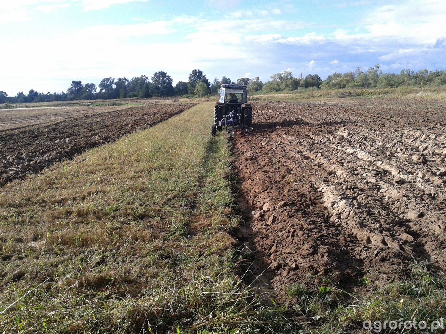

sznajdik 573 Opublikowano 3 Września 2013 Czemu nie zabiera równo z ciągnikiem? jaka kasa poszła na niego i czy uważasz że to dobra maszyna? z tego co widzę to jeden +to to że ma korpus odsunięty od ramy a drugi te zabezpieczenie choć nie jestem pewien jakości jego działania. W moim kv zabezpieczenie kołkowe było na tyle wytrzymałe że nie puściło jak zaczepiłem o korzeń topoli i korpus wylądował na prasie hydraulicznej 25t nacisku był zgięty i skręcony zabierał z 18 cali z 14 w efekcie ostatni korpus robił kopce w momencie zaczepienia odkładnica ostatniego niemal dotknęła odkładnicy trzeciego korpusu Odnośnik do komentarza https://www.agrofoto.pl/forum/gallery/image/452667-massey-ferguson-3060-rabewerk/#findComment-1281094
Kondziu1832 202 Opublikowano 3 Września 2013 Ciężko go ustawić? 5 Odnośnik do komentarza https://www.agrofoto.pl/forum/gallery/image/452667-massey-ferguson-3060-rabewerk/#findComment-1281098
pisklaczun 122 Opublikowano 3 Września 2013 ten pług jest 4 skibowy tylko go odkręciłem bo to jest 16calowy;) a na polu sucho że ciągnik z nim się kopał. Co do ceny to powiem tak, że mi się jeszcze zostało trochę kasy za sprzedaż lemkena. Powiem Ci, że sprężyny pierwsza klasa, zaczepiłem o korzeń to tylko mi korpus podniosło do góry i opadł dalej w dół. Widać, że nie zabiera do koła, bo nie mogłem przestawić na ramionach pierwszej skiby, bo robiłem testy zaraz po zdjęciu z lawety, nawet na podwórku nie byłem;) Muszę jutro odkręcić 2 śruby i przestawić ją Odnośnik do komentarza https://www.agrofoto.pl/forum/gallery/image/452667-massey-ferguson-3060-rabewerk/#findComment-1281117
sznajdik 573 Opublikowano 3 Września 2013 To ja na swoich glebach 4x16 cali bym MF-a zarżnął Odnośnik do komentarza https://www.agrofoto.pl/forum/gallery/image/452667-massey-ferguson-3060-rabewerk/#findComment-1281130
pisklaczun 122 Opublikowano 3 Września 2013 ja specjalnie chciałem 4x16, dlatego aby na zimową orkę sobie odkręcić i nadrabiać to prędkością. Jak za tą cenę to pług rewelacja, na max rozstawiony zabiera ok 15 za koło;) Odnośnik do komentarza https://www.agrofoto.pl/forum/gallery/image/452667-massey-ferguson-3060-rabewerk/#findComment-1281132
sznajdik 573 Opublikowano 3 Września 2013 Z doświadczenia wiem że nie nadrobisz ja swoim orzę czterema na 1a szybciej niż trzema na 2a i to dwie próby robiłem i nie ma opcji wyprzedzić czterech korpusów trzema Odnośnik do komentarza https://www.agrofoto.pl/forum/gallery/image/452667-massey-ferguson-3060-rabewerk/#findComment-1281141
pisklaczun 122 Opublikowano 3 Września 2013 nom ja wiem, ale u mnie gleby są bardzo rozmaite i czasem przy 3 skibach ma co robić na 1a.Zobaczymy jak to wszystko się potoczy, za pług nie przepłaciłem to zawsze mogę sprzedać i kupić jakiś 4x14;) Odnośnik do komentarza https://www.agrofoto.pl/forum/gallery/image/452667-massey-ferguson-3060-rabewerk/#findComment-1281160
sznajdik 573 Opublikowano 3 Września 2013 Moim zdaniem 3x16 w obrocie to ideał do tego ciągnika ale muszę się przekonać na własnych doświadczeniach żeby to twardo twierdzić Odnośnik do komentarza https://www.agrofoto.pl/forum/gallery/image/452667-massey-ferguson-3060-rabewerk/#findComment-1281173
pisklaczun 122 Opublikowano 4 Września 2013 ja bym lemkene nie sprzedawał jakby to był 3x16, bo ten był nie dość , ze ciężki to jeszcze mało zajmował Odnośnik do komentarza https://www.agrofoto.pl/forum/gallery/image/452667-massey-ferguson-3060-rabewerk/#findComment-1281319
Lukash3060 145 Opublikowano 4 Września 2013 No ja moge powiedzieć że swoim 3060 w pługu ( unii) 4x35 jeżdże na 2a bez wzmacniacza przy jakichś 1500-1700 obr. a zabiera na pół koła Też muszę pomyśleć nad czymś innym tylko raczej coś nowego typu Staltech lub inne takie Miałem taki na teście rok temu jednobelkowy od znajomego. Ustawiony był tylko na 28 i to ciegno boczne rozkrecone że po uniesieniu pług chował sie za traktorem a opuszczony brał równo z kołem. Nie byłem zadowolony z tego pługa a po poprawnym ustawieniu całkiem spoko maszyna i bieg ten sam tyle że na wzmacniaczu Odnośnik do komentarza https://www.agrofoto.pl/forum/gallery/image/452667-massey-ferguson-3060-rabewerk/#findComment-1281487
pisklaczun 122 Opublikowano 4 Września 2013 ja nie chciałem żadnego nowego pługa, mam porównanie jak przeszedłem z polskiego 4x35, na lemkena a teraz z lemkena na rabe. Ten pług po założeniu 4 korpusu i przestawieniu na osi to zabiera ok 15 za koło, ale już masej nie daje rady;) Odnośnik do komentarza https://www.agrofoto.pl/forum/gallery/image/452667-massey-ferguson-3060-rabewerk/#findComment-1281536
