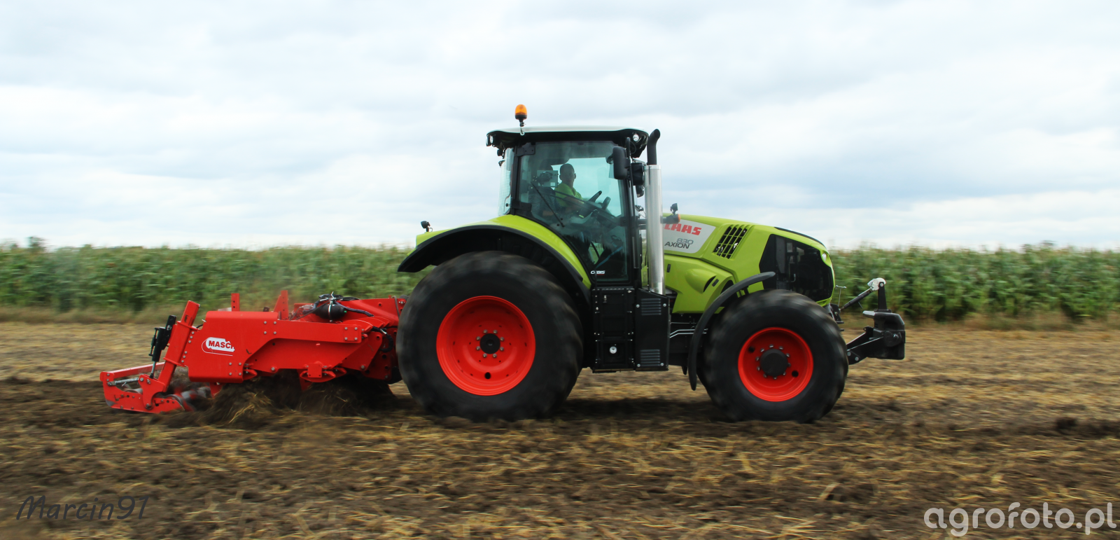

MrMarcin610 5 Opublikowano 2 Września 2013 ile ma km ? Odnośnik do komentarza https://www.agrofoto.pl/forum/gallery/image/452412-claas-axion-830-maschio-gaspardo-attila-300-hydro/#findComment-1280591
Marcin91 288 Opublikowano 2 Września 2013 Wg danych technicznych znamionowa moc 203KM. Odnośnik do komentarza https://www.agrofoto.pl/forum/gallery/image/452412-claas-axion-830-maschio-gaspardo-attila-300-hydro/#findComment-1280596
Kamillo0 132 Opublikowano 3 Września 2013 Rozumiem, że to metoda bez orkowa? Odnośnik do komentarza https://www.agrofoto.pl/forum/gallery/image/452412-claas-axion-830-maschio-gaspardo-attila-300-hydro/#findComment-1280929
Marcin91 288 Opublikowano 3 Września 2013 Na tym polu raczej tak, wcześniej było zrobione jakimś agregatem, wczoraj zrobione głęboszem, więc w tym przypadku orka jest niepotrzebna, ciekawe jakby wyglądało pole po przejechaniu tym bezpośrednio po rżysku. Odnośnik do komentarza https://www.agrofoto.pl/forum/gallery/image/452412-claas-axion-830-maschio-gaspardo-attila-300-hydro/#findComment-1280969
Kamillo0 132 Opublikowano 3 Września 2013 Myślę, że efekt był by gorszy i trzeba by mocniejszego ciągnika. Ciekawy jestem jak spisuje się to głęboszowanie i ogólnie metoda bez orkowa. Minus już widzę a dokładnie brak możliwości rozrzucania obornika i jego następne przyoranie. Jak widać trochę resztek pożniwnych zostaje na wierzchu czy to nie sprawia problemów podczas siewu i czy po jakimś czasie resztki znikają? Odnośnik do komentarza https://www.agrofoto.pl/forum/gallery/image/452412-claas-axion-830-maschio-gaspardo-attila-300-hydro/#findComment-1281001
Marcin91 288 Opublikowano 4 Września 2013 Tyle co zostało resztek po głęboszu nie powinno sprawiać problemu, ale nie zapominajmy, że na tym polu uprawa pożniwna już była zrobiona, więc resztki zostały 2-krotnie zmieszane z ziemią. Uprawa bezorkowa - zależy jak kto rozumie i czym ją wykona - gruberem na głębokość ok. 20cm czy takim głęboszem gdzie jest możliwość nawet do 50cm - różnica pomiędzy uprawami kolosalna. Odnośnik do komentarza https://www.agrofoto.pl/forum/gallery/image/452412-claas-axion-830-maschio-gaspardo-attila-300-hydro/#findComment-1281286
Kamillo0 132 Opublikowano 4 Września 2013 Według mnie należy najpierw gruberować a następnie głęboszować. Mylę się? Odnośnik do komentarza https://www.agrofoto.pl/forum/gallery/image/452412-claas-axion-830-maschio-gaspardo-attila-300-hydro/#findComment-1281515
Marcin91 288 Opublikowano 4 Września 2013 Każdy ma swoje techniki uprawy, kolega tylko pogruberował na wiosnę i posiał. Odnośnik do komentarza https://www.agrofoto.pl/forum/gallery/image/452412-claas-axion-830-maschio-gaspardo-attila-300-hydro/#findComment-1281645
Root Admin yacenty 4599 Opublikowano 4 Września 2013 Myślę, że efekt był by gorszy i trzeba by mocniejszego ciągnika. Ciekawy jestem jak spisuje się to głęboszowanie i ogólnie metoda bez orkowa. Minus już widzę a dokładnie brak możliwości rozrzucania obornika i jego następne przyoranie. Jak widać trochę resztek pożniwnych zostaje na wierzchu czy to nie sprawia problemów podczas siewu i czy po jakimś czasie resztki znikają? moi sąsiedzi - gospodarstwo 2.7tys ha nie orze obornika tylko leci talerzówkami, agrgatami i jest ok - tam głupi ludzie nie zarządzają więc coś musi być na rzeczy Odnośnik do komentarza https://www.agrofoto.pl/forum/gallery/image/452412-claas-axion-830-maschio-gaspardo-attila-300-hydro/#findComment-1281650
Kamillo0 132 Opublikowano 5 Września 2013 Takie duże gospodarstwa nie bawią się w oranie a jak już to na dużą skalę czyli ogromne pługi. Zastanawiam się tylko jaki jest tego efekt. Gdzieś czytałem, że metoda bez orkowa w najlepszym wypadku daje straty 20% od metody orkowej, nie wiem ile w tym prawdy. Odnośnik do komentarza https://www.agrofoto.pl/forum/gallery/image/452412-claas-axion-830-maschio-gaspardo-attila-300-hydro/#findComment-1281678
Root Admin yacenty 4599 Opublikowano 5 Września 2013 nie jestem ekspertem, patrze na to z boku, ale wydaje mi się ze skoro to są wielkie firmy to umieją liczyć lepiej od nas każdy grosz wydany na paliwo, każdy grosz na pracę ludzi, każdy grosz z zebranego ziarna i jeśli mogliby zarobić 20% więcej to na pewno by to zrobili. Odnośnik do komentarza https://www.agrofoto.pl/forum/gallery/image/452412-claas-axion-830-maschio-gaspardo-attila-300-hydro/#findComment-1281681
Kamillo0 132 Opublikowano 5 Września 2013 Tylko trochę mieszasz dane. Chodziło mi o 20% mniejszy zbiór a nie zarobek bo możliwe, że wychodzi tak samo jeśli doliczyć koszty wykonywania zabiegów orania które s droższe od głęboszowania. Odnośnik do komentarza https://www.agrofoto.pl/forum/gallery/image/452412-claas-axion-830-maschio-gaspardo-attila-300-hydro/#findComment-1281733
danield28 35 Opublikowano 8 Września 2013 Wg danych technicznych znamionowa moc 203KM. Co do mocy to miałeś na myśli chyba 229 KM... Odnośnik do komentarza https://www.agrofoto.pl/forum/gallery/image/452412-claas-axion-830-maschio-gaspardo-attila-300-hydro/#findComment-1282712
