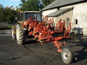

michalek 1 Opublikowano 28 Sierpnia 2013 Ale wolno to obraca i prostuje, przecież to powinno śmigać nawet na wolnych obrotach... Odnośnik do komentarza https://www.agrofoto.pl/forum/gallery/image/451619-agro-masz-po4-silownik-liniowania/#findComment-1277715
damian89 1 Opublikowano 28 Sierpnia 2013 jak kupowaliśmy pług to siłownik był tylko przeznaczony do hydraulicznej zmiany szerokości orki a że firma przeprowadziła testy nowej kostki to zamówiliśmy. Na przewodach od liniowania są założone dławiki jak by je wyjął to napewno szybciej by prostował ale zanim pług skończy proces to zdąze ustawić ciągnik do orki. Odnośnik do komentarza https://www.agrofoto.pl/forum/gallery/image/451619-agro-masz-po4-silownik-liniowania/#findComment-1277725
michalek 1 Opublikowano 29 Sierpnia 2013 No to może faktycznie spróbuj z tymi dławikami to może będzie szybciej, ale to już wg uznania pozdr Odnośnik do komentarza https://www.agrofoto.pl/forum/gallery/image/451619-agro-masz-po4-silownik-liniowania/#findComment-1278031
