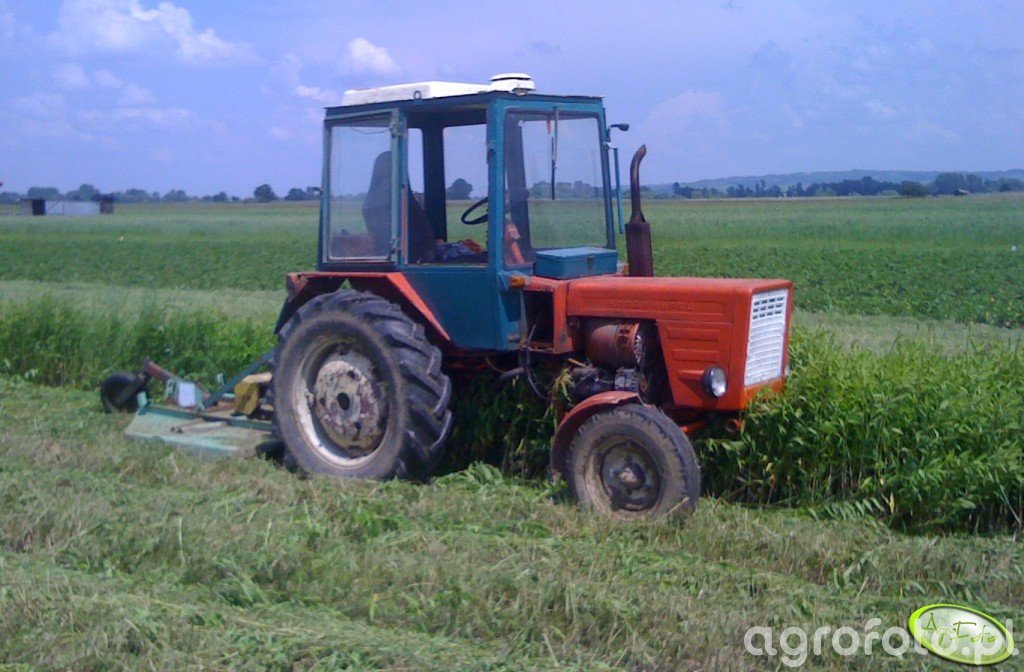

Władimirec T-25A + Famarol
Włodzimierz przeszedł u mnie chrzest bojowy z tym o to rozdrabniaczem smile.png Chłopaki powiedzcie mi do jakiej max temp silnika może pracować ten traktor?

Jakim biegiem latałeś ? ile ta tłuka ma rozmiaru?

A kto patrzy na  temperaturę ?? te ruskie wskaźniki pokazują jak chcą :D ja jak mam duże pole do orki czy do czegoś innego to z jedną przerwę zrobię i już :D

@dominik55 jeździłem albo na 1 albo na II zalezy jaka trawa.
@marcine pojęcia nie mam działka co się ją kosi raz lub dwa razy w roku i takie dziwactwa tak rosną.
@Mentos223 no czasami przydało by się popatrzeć na temperature :P Ja na działkę koło 1 hektara zrobiłem 2 przerwy po 15 czy 20 minut już nie pamiętam ale starałem się nie przekaraczać 80 stopni.

z tego co mi ojciec mówił  to do 110 można robi. potem to podobnież tłoki puchną i gaśnie i trzeba czekać aż ostygnie

puki oleju nie zagotujesz. Ja tam przerw nie robie bo to jest stary diesel i najlepiej jak te 90 trzyma a nie palować przy 30 stopniach. Rano odpalony i cały dzień podorywki z 3 skibowcem non top

Jak wszystko jest w ciągniku w porządku, to cały dzień można pracować bez żadnych przerw i temp 90 nie powinna przekroczyć.

Dzięki chłopaki za odpowiedzi :) Przeczyszczę jeszcze cylindry i bez obaw będzie można pracować ;]

Lepiej żeby 90 nie przekraczała

u mojego wladka przy talerzowce 1.80 temperatura była 120 i go tyralem jeszcze kilka godzin B)
