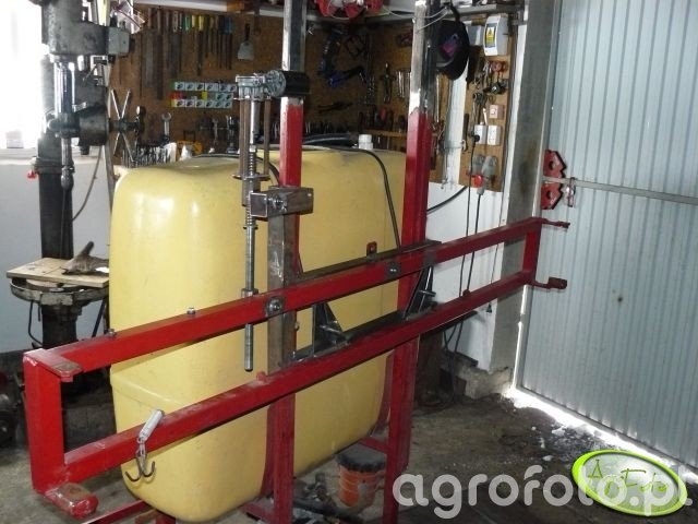

silnik od wycieraczek obracający śrubą
proxima100 73 Opublikowano 11 Marca 2013 Ten silniczek daje radę? Odnośnik do komentarza https://www.agrofoto.pl/forum/gallery/image/418536-poziomowanie-belki-w-opryskiwaczu/#findComment-1172980
sznajdik 573 Opublikowano 11 Marca 2013 Za wolna reakcja będzie moim zdaniem Odnośnik do komentarza https://www.agrofoto.pl/forum/gallery/image/418536-poziomowanie-belki-w-opryskiwaczu/#findComment-1173135
wojciechu 0 Opublikowano 11 Marca 2013 można było siłownikiem tylko we władku nie ma wyprowadzonej hydrauliki, reakcja może nie będzie najszybsza ale nie ma aż takiego pośpiechu Odnośnik do komentarza https://www.agrofoto.pl/forum/gallery/image/418536-poziomowanie-belki-w-opryskiwaczu/#findComment-1173361
krynio 2 Opublikowano 12 Marca 2013 Można prosić o jakieś bliższe zdjęcia ? Odnośnik do komentarza https://www.agrofoto.pl/forum/gallery/image/418536-poziomowanie-belki-w-opryskiwaczu/#findComment-1173881
Tomasz78 1030 Opublikowano 12 Marca 2013 Ladnie tylko po co tyle zachodu przeciez wystarczy sworzeń na środku dwa ślizgi po bokach ,jakiś odważnik żeby idealnie wyważyć a reszte wykona ciśnienie robocze z dysz. Odnośnik do komentarza https://www.agrofoto.pl/forum/gallery/image/418536-poziomowanie-belki-w-opryskiwaczu/#findComment-1173994
wojciechu 0 Opublikowano 12 Marca 2013 zdjęcia mogę na maila wysłać jak Cię interesują Odnośnik do komentarza https://www.agrofoto.pl/forum/gallery/image/418536-poziomowanie-belki-w-opryskiwaczu/#findComment-1174015
GralexURSUS 1 Opublikowano 15 Marca 2013 Jak by można było to ja też poproszę zdj;) szymong6@o2.pl Z góry dzięki;p Odnośnik do komentarza https://www.agrofoto.pl/forum/gallery/image/418536-poziomowanie-belki-w-opryskiwaczu/#findComment-1175929
krynio 2 Opublikowano 15 Marca 2013 bardzo proszę mkrynio@wp.pl Odnośnik do komentarza https://www.agrofoto.pl/forum/gallery/image/418536-poziomowanie-belki-w-opryskiwaczu/#findComment-1176186
