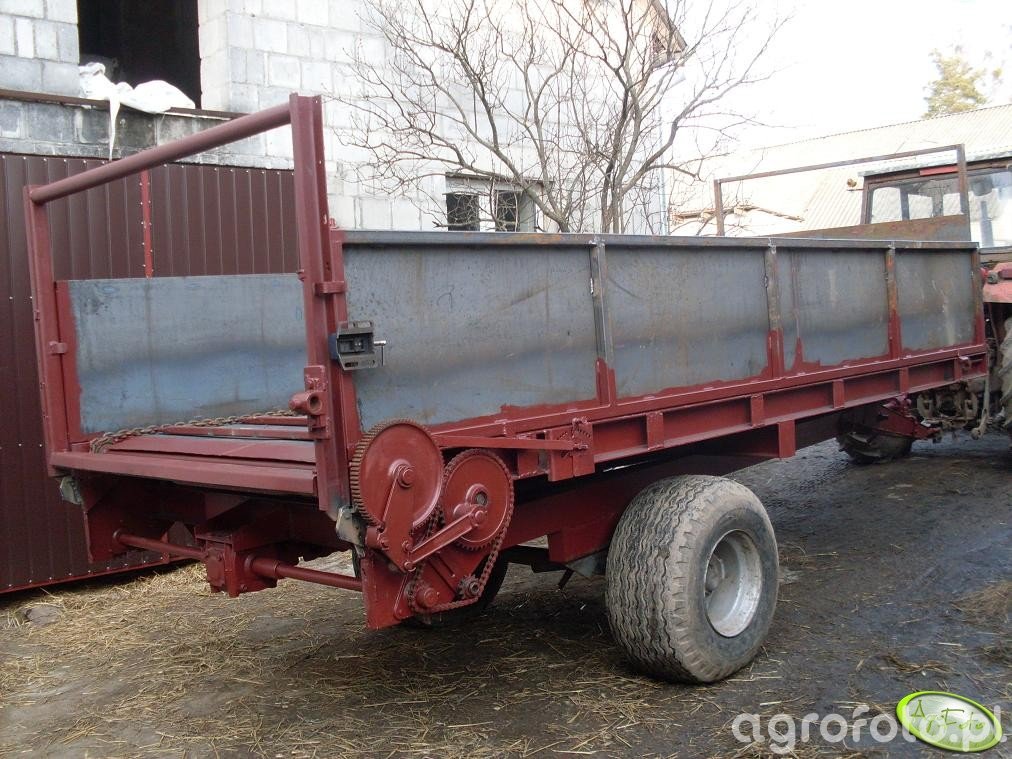

Jak już robić to było zrobić adapter pionowy... i zrobić tak jak w rozrzutnikach 3,5t itp burtę tą koło zębatki tak by mozna otworzyć 100% ją... Ogólnie dziw mnie bierze że ludzie w tych czasach porywaja sie na robienie rozrzutników na własny koszt... teraz full jest z zachodu i krajowych niektórzy na złom wywożą...  Ostatnio na złom przywieźli tandema  forszajowskiego jedynie podłoga do remontu i zanim ja go dostrzegłem to go rozcieli na pół, facet tłumaczył sie że kupca nie miał na niego a chciał tylko 5 tys.  Tak samo jest we wsi u mnie rozrzutnik jednoosiowy polskiego agrometu w ganc stanie nawet lakier fabryczny zachowany w pięknym stanie i facet chce za niego 4tys i nikt sie nie pali kupić go...
Mój 2-osiowy też miał oryginalny lakier i ładnie wyglądał optycznie a tak naprawdę to było próchno. Rozrzutniki z Czarnej Białostockiej miały jedną wadę, jakiś genialny umysł wymyślił żeby oprzeć ramę na zimnogiętym ceowniku który na końcu miał zagięte do wewnątrz końcówki i w gruncie rzeczy powstawało korytko w którym gromadził się latami syf bo ciężko było to dokładnie wymyć. W tandemach gdzie ceownik był hutniczy jeszcze przeżartej ramy nie widziałem. Tu może i go wyniesie tyle co używany ale ma wszystko nowe i nie musi się martwić o awarię przez ładnych parę lat.
Dokładnie koledzy , tu rama jest tak zrobiona że niebedzie się gromadził niepotrzebnie żaden syf , co do łańcuchów dwa powinny wystarczyć są calkowicie nowe a do tego nowe zębatki , naciągi są na zewnątrz nietrzeba więc wchodzić po spód . Podłoga i burty z blachy 3mm . Przedłużony o 60 cm . burty 64 cm ,przednia 80 plys pierwsza część siatki da razem 120 cm :)
