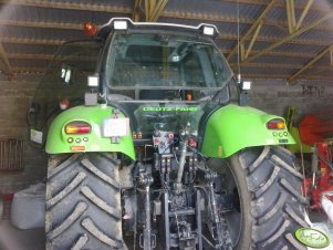

Co sądzicie o takim umiejscowieniu anteny CB???

Proponuje zakupić regulowaną magnesówkę... kładziesz na dachu pochylasz i nie wystaje wyżej jak antena od radia ja tak mam u siebie.

tylko magnes musi do czegoś złapać - masa musi być co nie? z tego co wersik wspominał na forum - dach jest z tworzywa

ja bym proponował tak jak mówi @pawel, lub dorobić jakieś mocowanie i zamontować po lewej stronie kabiny( przy wejściu do kabiny) przy tym słupku... zamontować u dołu, a u góry coś takiego aby się nie majtała na lewo i prawo i nie obijała się o szybę... ;)

Tylko ze jest taki problem, ze kupilem antene na magnes:/ i teraz trzeba bedzie cos kombinowac, ta antena jest akurat bez regulacji pochylenia, ale mam druga tez na magnes i ma refgulacje kąta, chyba ze wstawic ją z prawej strony na tlumiku, tam oslona tlumika idzie poziomo

a jaki problem domontować gdzieś przy ciągniku kawałek podstawy na magnes??  ja bym dorobił taką podstawę z lewej strony... tłumik nie ch bedzie po prawej.... i nie zapomnij,że osłona też się nagrzeje, a z lewej bedzie bezpieczniej...

Dach może i jest ze sztucznego tworzywa ale pokrywa od Klimatyzacji na 100% nie wiec jest do czego złapać :D

a widzisz tego nie wiedziałem, u nas cały dach jest z tworzywa - ale to zupełnie inny ciągnik

Unas tak samo caly dach z tworzywa sztucznego jest:)
Tlumik fakt bedzie goracy i w dodatku bedzie antene grzal niepotrzebnie
