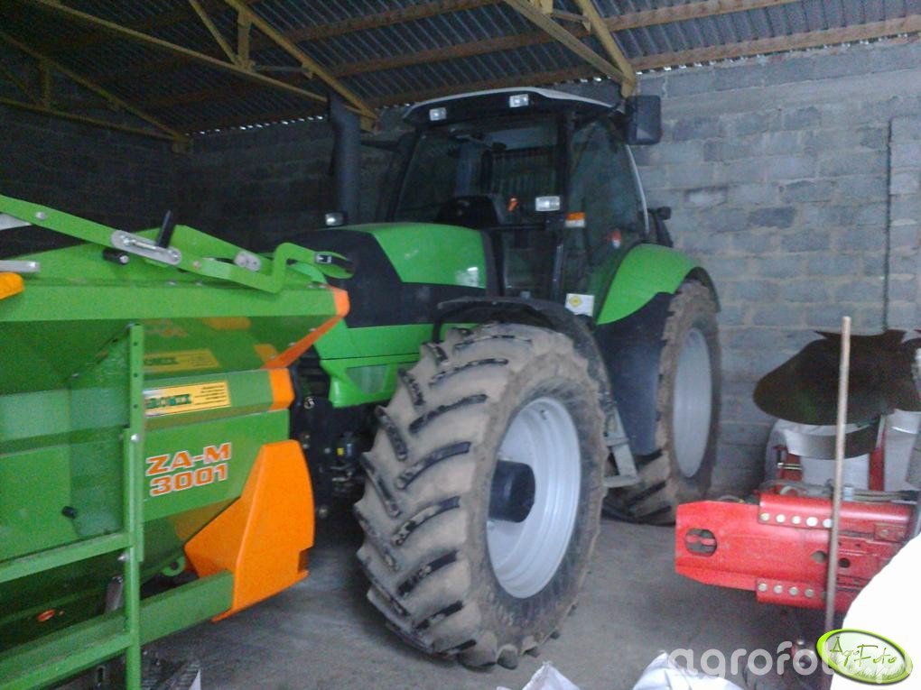

Będzie się nudził do marca ;)

DF elementy metalowe ktore sie wycieral zostaly olejem swiezym pomalowane a akumulatorów nie wyciagam nigdy ani z DF malego duzego czy kombajnu. :)
