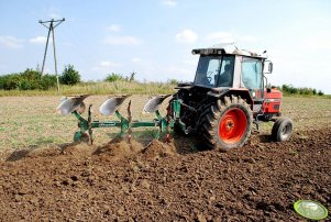

kamil16251290 382 Opublikowano 21 Sierpnia 2012 Czym było uprawione to pole po żniwach? Jak testy pługa? My w tym roku na raz robimy pod rzepak. Od razu orka o później zestaw uprawowo siewny w orane. Odnośnik do komentarza https://www.agrofoto.pl/forum/gallery/image/382571-massey-ferguson-3050-plug-regent/#findComment-1030865
AgroTeam griga 1306 Opublikowano 21 Sierpnia 2012 Po zbiorze słomy przejechaliśmy gruberem. Test jak najbardziej pomyślnie, choć okazuje się że chyba nie trzyma mi zawór w ciągniku bo siłownik w pługu potrafi się cofnąć przez co ustawienia idą w łeb. U nas plan jest taki pług, agregat, oprysk, agregat solo lub z siewnikiem ( jutro się okaże jaką metodą pojedziemy) Odnośnik do komentarza https://www.agrofoto.pl/forum/gallery/image/382571-massey-ferguson-3050-plug-regent/#findComment-1030882
leonardo111 119 Opublikowano 21 Sierpnia 2012 Kiedy nawozy ? były przed orką ? Odnośnik do komentarza https://www.agrofoto.pl/forum/gallery/image/382571-massey-ferguson-3050-plug-regent/#findComment-1030925
AgroTeam griga 1306 Opublikowano 22 Sierpnia 2012 Nawozy zawsze dajemy pod pług. Odnośnik do komentarza https://www.agrofoto.pl/forum/gallery/image/382571-massey-ferguson-3050-plug-regent/#findComment-1030946
grio 32 Opublikowano 22 Sierpnia 2012 wyrabiasz sie jednym ciagnikiem wszystko zrobic? pewnie cieplo bylo w ciagniku? Odnośnik do komentarza https://www.agrofoto.pl/forum/gallery/image/382571-massey-ferguson-3050-plug-regent/#findComment-1031197
AgroTeam griga 1306 Opublikowano 23 Sierpnia 2012 A dlaczego miał bym się nie wyrabiać. Mamy tylko 20ha wiec to nie za wiele. Jak dobrze zorganizujesz pracę to spokojnie jeszcze raz tyle można obrobić Odnośnik do komentarza https://www.agrofoto.pl/forum/gallery/image/382571-massey-ferguson-3050-plug-regent/#findComment-1031484
Root Admin yacenty 4722 Opublikowano 23 Sierpnia 2012 nieźle wygląda. u mnie rzepak już na wierzchu. 4 doby po siewie, mimo ze tak sucho jest. Odnośnik do komentarza https://www.agrofoto.pl/forum/gallery/image/382571-massey-ferguson-3050-plug-regent/#findComment-1031489
pawlus224 2628 Opublikowano 23 Sierpnia 2012 Bo ciepło i rosa Jeśli chodzi o szerokość roboczą to wydaje mi się ,że mogłaby być większa ? (dałby radę uciągnąć) Odnośnik do komentarza https://www.agrofoto.pl/forum/gallery/image/382571-massey-ferguson-3050-plug-regent/#findComment-1031538
pablo21 29 Opublikowano 24 Sierpnia 2012 Z tym trzymaniem siłownika w pługu to nad wyjsciem hydraulicznym w rozdzielaczu sa takie motylk i u mnie dokrecenie go z tego co pamietam sprawe z cofaniem sie siłownika w pługu załatwiło. Odnośnik do komentarza https://www.agrofoto.pl/forum/gallery/image/382571-massey-ferguson-3050-plug-regent/#findComment-1031947
AgroTeam griga 1306 Opublikowano 24 Sierpnia 2012 Problem rozwiązałem tak że zmieniłem sekcje z 1 na 2 i po sprawie. A motylków nie chcę ruszać bo jeszcze coś się ukręci i będzie kuku Odnośnik do komentarza https://www.agrofoto.pl/forum/gallery/image/382571-massey-ferguson-3050-plug-regent/#findComment-1032236
