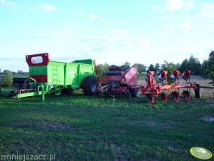

Matias89 2 Opublikowano 20 Sierpnia 2012 Widze że masz ten sam model pługa co ja masz może do niego 4 pare skib ?? Odnośnik do komentarza https://www.agrofoto.pl/forum/gallery/image/381860-vogel-noot-euromat-ss970/#findComment-1029885
piotrekzajaczkowski 21 Opublikowano 20 Sierpnia 2012 Nie mam. Ale MTZ raczej by juz 4-rech nie dał rady. A wiesz możę jakie tam są lemiesze chodzi mi o nr. katalogowy ewętualnie z jakich marek pasują. Bo u mnie na słupicy pod lemiesz jest 4-ry otwory a ktoś założył jakieś na trzy i jakby krótsze. Odnośnik do komentarza https://www.agrofoto.pl/forum/gallery/image/381860-vogel-noot-euromat-ss970/#findComment-1029941

Matias89 2 Opublikowano 20 Sierpnia 2012 Ja właśnie poluje na 5 pare do swojego. Co do lemieszy i innych części to ja zaopatruje się w Unirolu z tego co pamiętam to WS 400 ale one są na 3 otwory http://www.agrofoto.pl/forum/gallery/image/70402-lemiesze/ Odnośnik do komentarza https://www.agrofoto.pl/forum/gallery/image/381860-vogel-noot-euromat-ss970/#findComment-1030166

Matias89 2 Opublikowano 20 Sierpnia 2012 Ja go użytkuje od 5 lat sporo hektarów już przewalił pare teraz ma już 2 komplet lemieszy i przedpłużków pracowałem na zamienniku i orginale i powiem Ci że może za orginał cena jest troche większa ale zdecydowanie wart jest ceny!!! kupiłem odkładnice przedpłużków (niewiem czy fachowo to napisałem) z unirolu niewiem czy 100 hektarów zaorały i poprostu popękały Również życze przyjemnej i bezawaryjnej pracy. Powinieneś być z niego zadowolony, ja złego słowa na ten pług powiedzieć niemoge!!! Odnośnik do komentarza https://www.agrofoto.pl/forum/gallery/image/381860-vogel-noot-euromat-ss970/#findComment-1030214
piotrekzajaczkowski 21 Opublikowano 20 Sierpnia 2012 Za jakiś miesiąc będę orał to napiszę jak się sprawuje. Oby MTZ dał tylko radę. Co do lemieszy to tam jest jakoś dziwnie dwa sa cztery otwory z czego dwa środkowe są bliżej siebie niż skrajne coś takiego ( o o o o ) Odnośnik do komentarza https://www.agrofoto.pl/forum/gallery/image/381860-vogel-noot-euromat-ss970/#findComment-1030320
Matias89 2 Opublikowano 21 Sierpnia 2012 Jeżeli niema znaków ingerencji w spawy fabryczne itp to zadzwoń do przedstawiciela v&n powiedz mu jakie są te otwory bo może sie okazać że jest jeszcze inny typ m.in ws , wy itp Odnośnik do komentarza https://www.agrofoto.pl/forum/gallery/image/381860-vogel-noot-euromat-ss970/#findComment-1030512
piotrekzajaczkowski 21 Opublikowano 4 Października 2012 Tak jak obiecywałem wcześniej. Pług sprawuje się bardzo dobrze w porównaniu do starych 4-rek zagonowych orze się dużo lżej, choć zajmuje tyle samo, w końcu pola mam dobrze wyorane głębiej i lepiej przykryte. Warunki były ciężkie, sucho, twardo. Wadą a jednocześnie zaletą tego pługa jest waga, bo MTZ jest za lekki do nich, musiałem dobrze dociążyć przód, ale za to w ziemię wchodził jak w masło. Co do części to lemiesze pasują z UNI a piersi oryginał 280zł/szt. ja dorobiłem w Zakładzie Mechanicznym Grzegorz Mazurek za 50zł/szt., jakość narazie bdb. po 20ha nie widać śladów zużycia. Odnośnik do komentarza https://www.agrofoto.pl/forum/gallery/image/381860-vogel-noot-euromat-ss970/#findComment-1051191
piotrekzajaczkowski 21 Opublikowano 11 Października 2012 Dziś go zważyłem. 1230kg Odnośnik do komentarza https://www.agrofoto.pl/forum/gallery/image/381860-vogel-noot-euromat-ss970/#findComment-1054300
