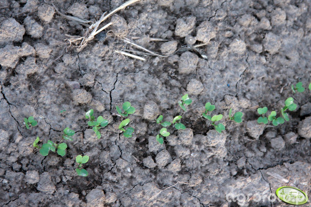

oskarrr 0 Opublikowano 29 Sierpnia 2011 ale gęst,u mnie tez juz na wierzchu Odnośnik do komentarza https://www.agrofoto.pl/forum/gallery/image/310102-rzepak-galileo-29082011/#findComment-759665
miszka31 31 Opublikowano 29 Sierpnia 2011 to liniówka? ale rozmieszczenie nasion Odnośnik do komentarza https://www.agrofoto.pl/forum/gallery/image/310102-rzepak-galileo-29082011/#findComment-759668
Root Admin yacenty 4558 Opublikowano 29 Sierpnia 2011 liniówka siany co 29.2cm ( co drugi lejek ) Odnośnik do komentarza https://www.agrofoto.pl/forum/gallery/image/310102-rzepak-galileo-29082011/#findComment-759672
miszka31 31 Opublikowano 29 Sierpnia 2011 ja na twoim miejscu to co lejke bym siał, lepsze rozmieszczenie na m2 Odnośnik do komentarza https://www.agrofoto.pl/forum/gallery/image/310102-rzepak-galileo-29082011/#findComment-759675
oskarrr 0 Opublikowano 29 Sierpnia 2011 a ile kg/ha? Odnośnik do komentarza https://www.agrofoto.pl/forum/gallery/image/310102-rzepak-galileo-29082011/#findComment-759679
Root Admin yacenty 4558 Opublikowano 29 Sierpnia 2011 2.5kg/ha powinno dać ok 40 roślin na m2 przy założeniu siły kiełkowania 91-92% Odnośnik do komentarza https://www.agrofoto.pl/forum/gallery/image/310102-rzepak-galileo-29082011/#findComment-759683
miszka31 31 Opublikowano 29 Sierpnia 2011 nie ile kg, tylko ile roślin na m2? Odnośnik do komentarza https://www.agrofoto.pl/forum/gallery/image/310102-rzepak-galileo-29082011/#findComment-759685
oskarrr 0 Opublikowano 29 Sierpnia 2011 w zeszłym roku siałem 4kg/ha a roślin na m2 moze była 15 bo deszcz zaklepał Odnośnik do komentarza https://www.agrofoto.pl/forum/gallery/image/310102-rzepak-galileo-29082011/#findComment-759689
Root Admin yacenty 4558 Opublikowano 29 Sierpnia 2011 w zeszłym roku siałem 3kg ale tez spadł deszcz i było zimno i zaraz się to wszystko zatrzymało w tym roku jest nadzieja, że będzie lepiej Odnośnik do komentarza https://www.agrofoto.pl/forum/gallery/image/310102-rzepak-galileo-29082011/#findComment-759693
BARABUS 6 Opublikowano 30 Sierpnia 2011 strasznie gęsto się wydaje, ale to przez to pewnie ze co drugi lejek, SY Kolumba też siałem 2,4kg/ha, Visby F1 zasiałem około 3 kg/ha, Odnośnik do komentarza https://www.agrofoto.pl/forum/gallery/image/310102-rzepak-galileo-29082011/#findComment-760147
