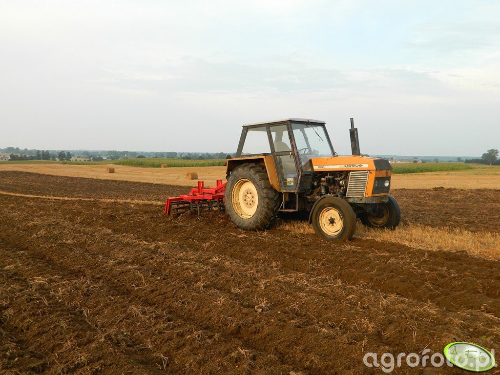

3pmarek 0 Opublikowano 25 Sierpnia 2011 twoj ursus? Odnośnik do komentarza https://www.agrofoto.pl/forum/gallery/image/309310-ursus-902-agregat-scierniskowy/#findComment-756989
Henius91 1701 Opublikowano 25 Sierpnia 2011 tak Odnośnik do komentarza https://www.agrofoto.pl/forum/gallery/image/309310-ursus-902-agregat-scierniskowy/#findComment-757278
gregorius 123 Opublikowano 27 Sierpnia 2011 widać że mocne bruzdy po zębach robi, przerób to mocowanie wału a efekt pracy się poprawi Odnośnik do komentarza https://www.agrofoto.pl/forum/gallery/image/309310-ursus-902-agregat-scierniskowy/#findComment-758187
Henius91 1701 Opublikowano 27 Sierpnia 2011 to jest właśnie już po przeróbce, przyjrzyj się dobrze to zobaczysz że kółek nie ma ale płaskownik i profil już kupione, teraz tylko jak będzie czas to zrobię takie zagarniacze jak w tym agregacie http://moto.allegro.pl/agregat-scierniskowy-1-80m-nie-kverneland-gruber-i1777611327.html próbowałem robić głębiej (ok. 13 cm) to efekt jest zadowalający ale wtedy już nie pogonie 2 szosową, teraz jest mniej więcej na 7 cm to na 2 pod górki puści sobie dymka. Odnośnik do komentarza https://www.agrofoto.pl/forum/gallery/image/309310-ursus-902-agregat-scierniskowy/#findComment-758290
sebau1212 21 Opublikowano 28 Sierpnia 2011 Te płaskowniki nic nie pomagają.. Mój wujek ma rabe werka co ma takie płaskowniki i też zostają takie doły.. Odnośnik do komentarza https://www.agrofoto.pl/forum/gallery/image/309310-ursus-902-agregat-scierniskowy/#findComment-758801
Henius91 1701 Opublikowano 28 Sierpnia 2011 talerze to trochę drogi interes, spróbuję z tymi płaskownikami, a jak to za dużo nie pomoże to założę gęsie stopy, podobno takich bruzd aż nie zostawiają jak sercówki. Odnośnik do komentarza https://www.agrofoto.pl/forum/gallery/image/309310-ursus-902-agregat-scierniskowy/#findComment-758950
sebau1212 21 Opublikowano 28 Sierpnia 2011 Właśnie wujek ma też gęsie stopy.. Aż się dziwiłem że zostawia takie doły.. Odnośnik do komentarza https://www.agrofoto.pl/forum/gallery/image/309310-ursus-902-agregat-scierniskowy/#findComment-759105
