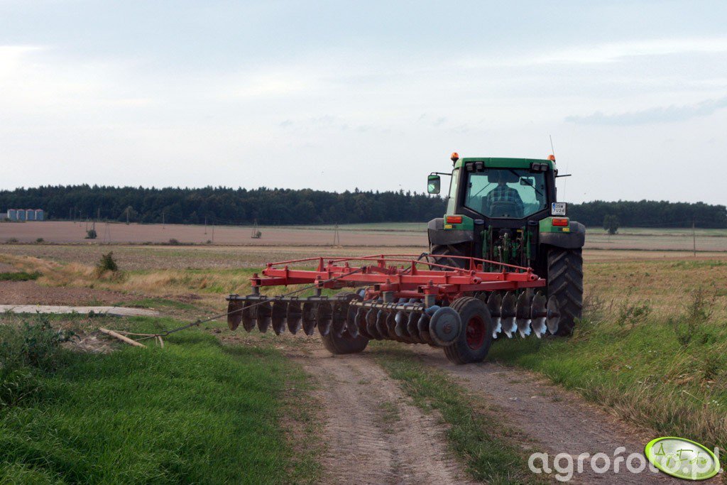

samczyk1991 83 Opublikowano 22 Sierpnia 2011 Jak ja nie lubię jak ludzie właśnie tak zawracają, potem cała droga ujeb... ;[ Chyba, że to prywatna droga to róbta co chceta Odnośnik do komentarza https://www.agrofoto.pl/forum/gallery/image/308682-john-deere-6810-talerzowka-radziecka/#findComment-755448
Root Admin yacenty 4567 Opublikowano 22 Sierpnia 2011 czym uwalona? skoro tak się sakramencko kurzy? droga prowadzi do moich pól i do pól dobrego sąsiada Odnośnik do komentarza https://www.agrofoto.pl/forum/gallery/image/308682-john-deere-6810-talerzowka-radziecka/#findComment-755475
LeF 43 Opublikowano 23 Sierpnia 2011 Niech sobie nawraca jeśli nie wpłynie to negatywnie na stan drogi. Tym bardziej jak wykańcza poprzeczniak to musi wyjechać aby uprawić w narożnikach. Najbardziej wkurzają mnie tacy, co to nie chcą robić szerokiego poprzeczniaka i orząc wpuszczają pług prawie na drogę. Później bardzo trzęsie samochodem lub traktorem. A znam kilku takich typów.... Odnośnik do komentarza https://www.agrofoto.pl/forum/gallery/image/308682-john-deere-6810-talerzowka-radziecka/#findComment-755704
piotrek001 1 Opublikowano 23 Sierpnia 2011 co ciągniesz na linie za talerzówką Odnośnik do komentarza https://www.agrofoto.pl/forum/gallery/image/308682-john-deere-6810-talerzowka-radziecka/#findComment-755761
Root Admin yacenty 4567 Opublikowano 23 Sierpnia 2011 na linie idzie waga do ktorej zapięta jest lekka brona (16) Odnośnik do komentarza https://www.agrofoto.pl/forum/gallery/image/308682-john-deere-6810-talerzowka-radziecka/#findComment-755764
Adasko 0 Opublikowano 4 Września 2011 Jacku czy teraz jak masz mniejszy talerz na brzegu to równo jest na polu? Możesz zrobić więcej dokładnych zdjęć talerzówki? Jakie masz koła założone? Odnośnik do komentarza https://www.agrofoto.pl/forum/gallery/image/308682-john-deere-6810-talerzowka-radziecka/#findComment-762203
Root Admin yacenty 4567 Opublikowano 4 Września 2011 troszkę równiej - niestety najgorszą robotę robiło bardzo mocne skośne ustawienie talerzy - przez co na poly były fałdy. zmieniliśmy teraz kąt natarcia osi do minimum - ciągnik ma lżej a przy okazji nie ma efektu fałdowania. Talerze założone z przodu to 660/8mm z tyłu to jest to co zostało z tej talerzówki jak ją kupiliśmy. Za rok być może też je wymienimy, ale wtedy znów pójda na przód a to co jest obecnie z przodu pójdzie na tył. Odnośnik do komentarza https://www.agrofoto.pl/forum/gallery/image/308682-john-deere-6810-talerzowka-radziecka/#findComment-762215
Adasko 0 Opublikowano 11 Września 2011 Ja w swojej też mam założone z przodu nowe talerze, a tył w tym roku będziemy zmieniać i ogólnie musimy ją trochę poprawić. Kąt natarcia mam na maxa i właśnie straszne fałdy zostają, myślałem że mniejsze talerze na brzegu to wyeliminują ale skoro jest "troszkę równiej" to dam sobie spokój. Powiedz mi czy to są oryginalne koła i jaki mają rozmiar? Odnośnik do komentarza https://www.agrofoto.pl/forum/gallery/image/308682-john-deere-6810-talerzowka-radziecka/#findComment-765744
Root Admin yacenty 4567 Opublikowano 11 Września 2011 Koła są od momentu, kiedy ją kupiliśmy - dość stare. Ale czy poprzedni właściciele nic nie kombinowali to nie wiem, tą talerzówkę mamy jakies 4-5 lat Rozmiar kół sprawdze kiedyś przy okazji to ci podam, co do fałdów popuść kąt i będzie dobrze. Odnośnik do komentarza https://www.agrofoto.pl/forum/gallery/image/308682-john-deere-6810-talerzowka-radziecka/#findComment-765751
Adasko 0 Opublikowano 11 Września 2011 Dzięki za konsultacje Odnośnik do komentarza https://www.agrofoto.pl/forum/gallery/image/308682-john-deere-6810-talerzowka-radziecka/#findComment-765982
