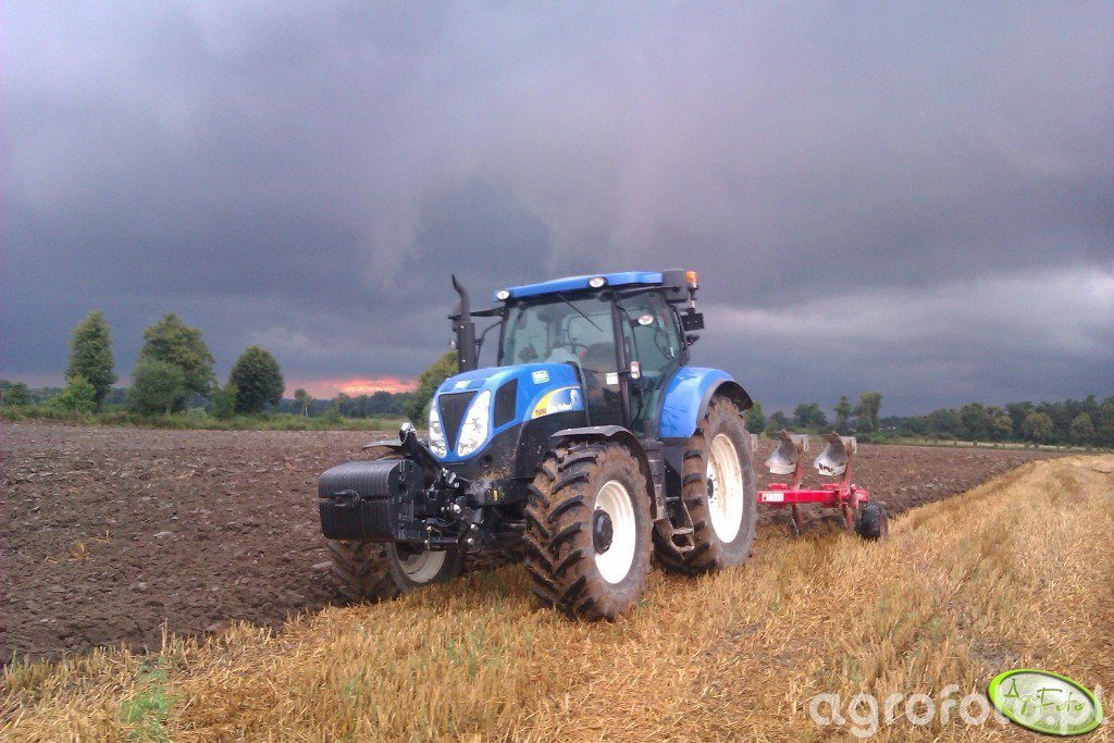

erni0402 10 Opublikowano 19 Sierpnia 2011 to na ha nie tak dużo:) Odnośnik do komentarza https://www.agrofoto.pl/forum/gallery/image/307989-new-holland-t6090-pc-ibis-xxls-4/#findComment-753686
Jarecki21 35 Opublikowano 19 Sierpnia 2011 Wydajność sobie policzyłeś za cały dzień, czy też są to wartości odczytane z komputera pokładowego? Odnośnik do komentarza https://www.agrofoto.pl/forum/gallery/image/307989-new-holland-t6090-pc-ibis-xxls-4/#findComment-753715
Gość Profil usunięty Opublikowano 19 Sierpnia 2011 wszystko pokazuje mi się na ekranie Odnośnik do komentarza https://www.agrofoto.pl/forum/gallery/image/307989-new-holland-t6090-pc-ibis-xxls-4/#findComment-753732
Dziedzio92 42 Opublikowano 20 Sierpnia 2011 jesli wg. kompa to dolicz sobie 2L na mtg. Na kompie tylko widnieje aktualne spalanie ktore nie zawsze pokazuje z 100% precyzja. szkoda ze nie pokazuje ile spalil L paliwa , to bylo by o wiele lepsze :rolleyes: Odnośnik do komentarza https://www.agrofoto.pl/forum/gallery/image/307989-new-holland-t6090-pc-ibis-xxls-4/#findComment-753807
Gość Profil usunięty Opublikowano 20 Sierpnia 2011 spalanie podałem orientacyjne bo tam ciągle skacze raz jest 17 a raz 34 l/h a z kolegą się zgodzę że powinno być coś w tym stylu albo chociaż żeby pokazywał ilość paliwa w zbiorniku ale nie można mieć wszystkiego, i tak dużo informacji jest do wglądu Odnośnik do komentarza https://www.agrofoto.pl/forum/gallery/image/307989-new-holland-t6090-pc-ibis-xxls-4/#findComment-754137
Gość Opublikowano 20 Sierpnia 2011 Na jakich to obrotach i jaka to gleba? (czarnoziem?) Nie wolałeś mniejszego pługa z wałem np.? Odnośnik do komentarza https://www.agrofoto.pl/forum/gallery/image/307989-new-holland-t6090-pc-ibis-xxls-4/#findComment-754159
Root Admin yacenty 4563 Opublikowano 20 Sierpnia 2011 mam talerzówkę 3.6m, w komputerze pokładowym ustawiam jej szerokość roboczą na 3.4m. komputer pokazuje mi wydajność 3.4-3.5ha na godzine a zwykle wychodzi mi 2.5 - 2.2ha/h tak więc wskazania chwilowe z komputera można sobie w buty wsadzić. tak samo ta wydajność 2ha na godzine w orce pługiem 4 skibowym (4x48 bądź 4x50) - mam podobny pług i jak zaoram 1.25ha na godzinę to jest super wynik, a tutaj 2ha czyli ok 60% więcej ode mnie. Odnośnik do komentarza https://www.agrofoto.pl/forum/gallery/image/307989-new-holland-t6090-pc-ibis-xxls-4/#findComment-754167
Gość Profil usunięty Opublikowano 20 Sierpnia 2011 obroty poniżej 2000, gleba słaba 4 klasa miejscami się trafi 3 ale mało bardzo. pług orginalnie ma 5 skib ale że było mokro to odkręciliśmy ostatnią. Myślę nad 4 skibami + pacomat ale zobaczymy jak będzie. no wydajność zależy od prędkości, i u mnie się zgadza akurat bo kawałek 10 ha zaorałem w 6 godzin czyli mniej więcej się zgadza. Nie jest to precyzyjne ale bardzo dużego błędu nie ma. Odnośnik do komentarza https://www.agrofoto.pl/forum/gallery/image/307989-new-holland-t6090-pc-ibis-xxls-4/#findComment-754180
Root Admin yacenty 4563 Opublikowano 20 Sierpnia 2011 kurcze 10 na 6 to moja matematyka nigdy nie da 2. 10ha to ładny kawałek i tam wydajności już powinny być ładne - nawroty itp nie powinny mieć bardzo dużego wpływu na ogólny wynik. za kilka dni wjade na kawałek 11ha - niestety w klinie - ale zobaczymy w ile uda mi się go zaorać - pługiem 4x48 - orka jest planowana na 20cm Odnośnik do komentarza https://www.agrofoto.pl/forum/gallery/image/307989-new-holland-t6090-pc-ibis-xxls-4/#findComment-754188
Gość Profil usunięty Opublikowano 20 Sierpnia 2011 ale 1.7 x 6h wychodzi już 10.2 czyli błąd nie jest duży do tego trzeba doliczyć nawroty itp. 2ha/h to maksymalna wartość jaką pokazuje komputer no całe pole ma 48ha i te 10ha jest jedynym prostym kawałkiem reszta to kliny i brzuchy dziś też przez 6h zrobiłem poniżej 8ha bo zaczęło się kręcenie itd. ja też mam około 20cm Odnośnik do komentarza https://www.agrofoto.pl/forum/gallery/image/307989-new-holland-t6090-pc-ibis-xxls-4/#findComment-754202
Dziedzio92 42 Opublikowano 21 Sierpnia 2011 wg. uni zeby osiagnac wynik 2,5ha/h musze orac z predkoscia 10-11 km/h <_< Odnośnik do komentarza https://www.agrofoto.pl/forum/gallery/image/307989-new-holland-t6090-pc-ibis-xxls-4/#findComment-754416
Gość Profil usunięty Opublikowano 21 Sierpnia 2011 oj chyba szybciej trzeba by było na 4 skiby Odnośnik do komentarza https://www.agrofoto.pl/forum/gallery/image/307989-new-holland-t6090-pc-ibis-xxls-4/#findComment-754784
