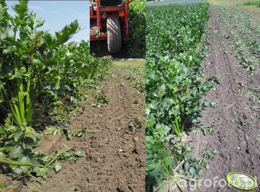

Redlice robiłem sam z blachy 14 i z przodu jest dospawany lemiesz z rysora. Talerze tnące wykonane z pił od krajzegi. Koła trzymające głebokość kopania są od podbieracza od przyczepy. Jak widać na zdięciach mamy rożne ustawienie kół w zalezności czy do kopania na płask czy do redlin.

Warzywa i z ziemia z taśmy kopiącej wpada na doczyszczarke. W której jest taśma od bolko. Jest ona napędzana silnikiem hydraulicznym 2,2 kw, oraz ma regulacje kąta pracy za pomoca profili wsuwanych w siebie. Praca tej doczyszczarki jest dobrze widoczna na foto.
