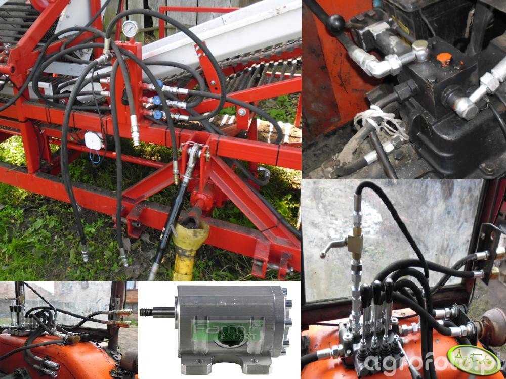

Do podniesienia przodu użyłem siłownika od tura c 360, który zamocowany jest do przystawki z boku ciagnika. Taśma ta napędzana jest mechanicznie za pomocą wom>reduktora z przyczepy samozbierajacej> wałka> i kłó zębatych. Bardzo dobrze zdało to egzamin. Jak też zauważyliście nie ma osłony na ten łańcuch, ponieważ nie było już czasu na to, ale w najbliższym czasie bedzie to zrobione bo łańcuch się będzie zużywać i też chodzi o bezpieczeństwo. Rolki napędowe jak i podporowe tej taśmy pochodza od kombajnu ANNA. Taśma była zamówione na wymiar w firmie www.kij.pl koszt tej taśmy 3 tyś.
Warzywa i z ziemia z taśmy kopiącej wpada na doczyszczarke. W której jest taśma od bolko. Jest ona napędzana silnikiem hydraulicznym 2,2 kw, oraz ma regulacje kąta pracy za pomoca profili wsuwanych w siebie. Praca tej doczyszczarki jest dobrze widoczna na foto.
Z doczyszczarki warzywa wędruja taśma poprzeczna napedzana hydraulicznie do skrzyni. Do napędu służy silnik 7 kw. Cały podajnik ma hydraulicznie rególowana wysokość, służy to do dopełniania skrzyń. Taśma ta też była zamawiana w firmie www.kij.pl koszt 2500 tyś oraz rolki napędowe pod tą taśme. Osłony taśmy wyginane na giętarce. Do ramy mamy składane pod taśme widły na skrzynie, pierwsza skrzynia jedzie na zapas a druga jest opuszczana hydraulicznie, służą do tego siłowniki z przyczepy. Na foto to dokładnie widać. Cała hydraulika jest napędzana z ciągnika za pomocą pompy 25L. Przy kombajnie mamy możliwość regulacji szybkości taśm za pomoca zaworów. Siłowniki obsługiwane z ciagnika za pomocą 4 sekcyjnego rozdzielacza, jedna sekcja przerobiona na pozycje pływającą do taśmy kopiacej.
Ciągnik ma też wspomaganie tuz z siłownikow od przyczepy. Olej został zabrany z siłownika z ciągnika. Przez korpus został wyprowadzony przawód gdzie mam szybko złącze i dopinam to wspomaganie gdy jest mi potrzebne.
