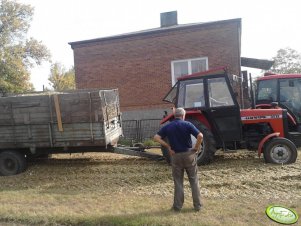

Wywóz obornika 2011. Cyklop się popsuł i trzeba było turem ładować, ale to nawet lepiej idzie niż cyklopem.

A co w cylkopie nawaliło??

Damian1014 nie wiem chyba jakieś uszczelniacze puściły bo w cyklopie nie podnosi się główne ramię i widły nie reagują wcale :(

Zawór sprawdź :) Pod roździelaczem, to może być jego wina. Nie wiem jaki masz cyklop ale ten polski to klucz chyba 27 i odkręcasz i trzeba uważać bo tam jest mocna spreżyna i trudno potem wkręcić go. Albo filtr zapchany olejowy w baniaku..
Poszukaj najpierw w tym :D
