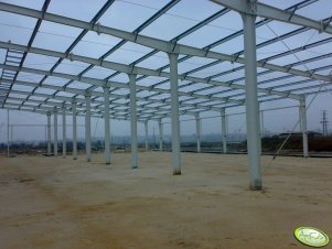

wykonane z elementów prefabrykowanych T zbiór kukurydzy wrzesień 2010

Henius91 1722 Opublikowano 23 Stycznia 2011 jaki koszt postawienia takiego jednego silosu?? i czy w posadzce jest jakies zbrojenie czy cos w tym stylu?? bo na wiosne bede wylewal posadzke w swoim silosie i nie wiem czy dac cos w spod. planuje wynajac maszyne do zageszczania gruntu (pozdloza) ale nie wiem czy to zda egzamin. boje sie ze po kilku latach posadzka moze popekac. Odnośnik do komentarza https://www.agrofoto.pl/forum/gallery/image/264281-silosy-do-pasz-obietosciowych/#findComment-611447

rolstudent 182 Opublikowano 23 Stycznia 2011 to jest foto u mnie z gospodarstwa widać nawet trochę syfu (nie zebrana trawa z trawnika) co do zbrojenia to w silosach jest siatka z drutu 8 o oczku 12/12 a posadzka mimo dylatacji i tak trochę po pękała w podjazdach nie ma siatki za to zbrojenie jest z włókien plastikowych to lepsze rozwiązanie tylko trzeba się spytać firmy która zaciera czy coś takiego zatrą koszt całości to 400tysiecy plus własne zagęszczenie terenu zł (5 ścian po 46m długości 4 wysokości 2 m jedna 2,5) i murki oporowe z jednej strony wysokości 1m jako ciekawostkę powiem ze foty z mojego gospodarstwa a raczej moich rodziców za co 3-4 miesiące w top agrar polska Odnośnik do komentarza https://www.agrofoto.pl/forum/gallery/image/264281-silosy-do-pasz-obietosciowych/#findComment-611511

pioter 46 Opublikowano 23 Stycznia 2011 robią wrażenie :rolleyes: cena też ten po lewej jeszcze nie uzywany???dlaczego folia jest na ścianach??? folią przykrywasz pojedynczo, czy z tą ze scian podwójnie??? prosimy o wiecej fotek, bo w TAP dopiero za kilka m-cy Odnośnik do komentarza https://www.agrofoto.pl/forum/gallery/image/264281-silosy-do-pasz-obietosciowych/#findComment-611728
kokoman0 322 Opublikowano 24 Stycznia 2011 Folia jest na ścianach żeby lepiej uszczelnić przy ścianach (przynajmniej ja tak robie). Odnośnik do komentarza https://www.agrofoto.pl/forum/gallery/image/264281-silosy-do-pasz-obietosciowych/#findComment-611939
rolstudent 182 Opublikowano 24 Stycznia 2011 po za tym wtedy dokładnie zamykasz silos a woda która czasem spływa przy ścianach trafia na dno i nie robi wielkich szkód obecnie uprawiam 160 ha z czego 30 ha to kukurydza 30 ha mieszanka lucerny z trawami 16 łubin reszta to zboża w rożnych konfiguracjach otzymujemy około 100 krów produkcyjnych i 70 jałówek hodowlanych Odnośnik do komentarza https://www.agrofoto.pl/forum/gallery/image/264281-silosy-do-pasz-obietosciowych/#findComment-611958

mario98 8 Opublikowano 25 Stycznia 2011 Jest tam jakiś odpływ soków kiszonkowych? Jeśli tak to jak to jest rozwiązane? A posadzka z jakiego betonu robiona? Skoro już pęka nie ma problemu z wybieraniem? Odnośnik do komentarza https://www.agrofoto.pl/forum/gallery/image/264281-silosy-do-pasz-obietosciowych/#findComment-613430

rolstudent 182 Opublikowano 25 Stycznia 2011 bezpośrednio ze silosem jest rowek głębokości 5 cm posadzka ma spadek na jedną stronę i do końca silosu i bezpośrednio ze silosem jest rowek głębokości 5 cm i to spływa do zbiornika rowki powinny być drenowane tak żeby przerzucały wodę burzową do kanału spływowego w praktyce po prostu są zabrudzone paszą Odnośnik do komentarza https://www.agrofoto.pl/forum/gallery/image/264281-silosy-do-pasz-obietosciowych/#findComment-613528
