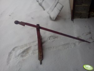

Mocowanie przetwornicy.

Wszystkie reflektory masz podpięte pod jedną przetwornice czy do każdego potrzebna jest oddzielna?
