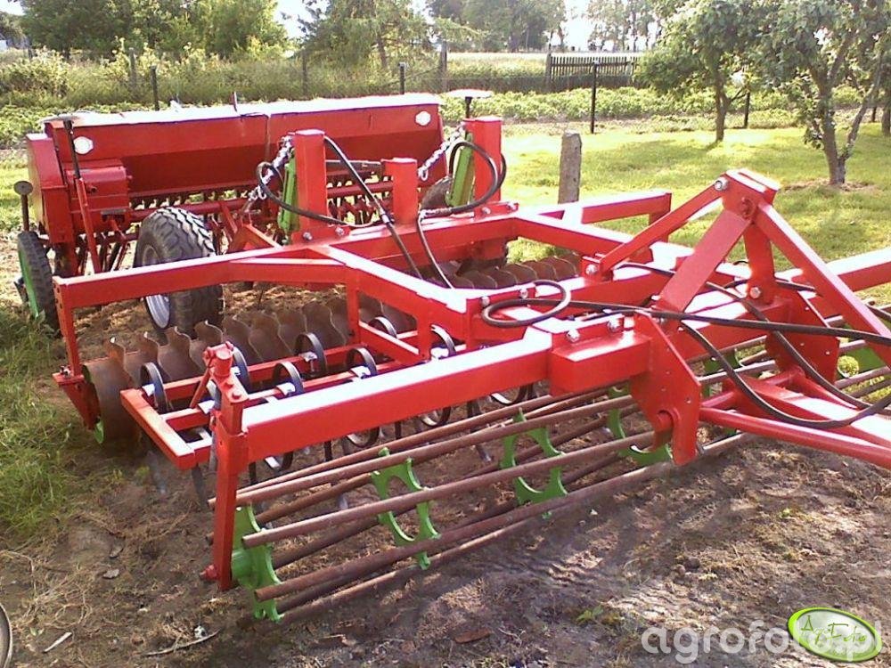

I co sądzicie o mojej robocie?
>>Komentarze mile widziane<<

Wow!!niezłe :)a mógłbyś opisać w przybliżeniu jakich użyłeś materiałów?? i skąd wziąłeś wały??bo ja tez planuje taki wykonać i miałbym jakiś punkt odniesienia A robota piękna!! :)

kawał dobrej roboty... interesowało by mnie więcej szczegółów na temat wału. Mam aktywny agregat uprawowo siewny ale z wałem rurowym. Mam na placu pełną rurę grubościenna ale nie mam pomysłu z czego zrobić na niej zęby? Z czego najtaniej i najszybciej no i żeby wytrzymały? pozdrawiam;)

>>ekwadorek<<Całą ramę wykonałem z profilu 100x100x5 mm. Sekcję z zębami 50x50x5 mm ,a resztę jak pasowało bo cały plan agregatu wychodził w trakcie prac.Najpierw kupiłem wały i dopiero do tych wałów robiłem ramę bo nie wiedziałem jaką szerokość. Można wykonać to prościej, tzn. bez tych wszystkich skręcanych segmentów, u mnie tak wykombinowałem ponieważ wózek (koła), dyszel i przedni wał dokręcam do talerzówki ^^ Wały kupiłem u handlarza z okolicy (3000zł. ps. to najdroższa rzecz tego agregatu ) B) Pozdrawiam :)
>>massey3120<Najtaniej było by wykonać zęby chyba z płaskownika szer. 50/70 mm x 8 mm (śmiało wystarczą) , pociąć je na 7/8 cm. i wspawać je na rurę, coś ala
http://www.korbanek.pl/domhandlowy/ws/pl/u...owe/hermes.html :ph34r: Pozdrawiam.

Kolego Kawał dobrej roboty. A jaki traktorek będzie to ciągnąć???

MTZ 82 .Próbowałem na sucho i całkiem dobrze idzie. Wcześniej uprawiałem agregatem zrobionym z dwóch kultywatorów 4.6 m i dwa rzędy wałków, miał co robić, ale robota szła.

Aha. Dzięki :) a mógłbyś jeszcze podać jaki jest mniej więcej rozstaw miedzy wałami i długość dyszla?? Z góry dzięki :)

rozstaw 150 cm, a długość dyszla 115 cm
>>jak by coś to pisz śmiało<<
