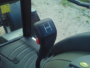

Moja Proxa wróciła z serwisu, widać wymienili skrzynię biegów bo teraz mam odwrotny układ biegów, inną dźwignię, luz jest z drugiej strony(między 3 a 4), ogólnie biegi lżej wchodzą.
Muszę się od nowa przyzwyczajać bo ruszam z 4.
Czy w swoich Proxach macie taki układ czy odwrotny (1 zamiast 2 i 3 zamiast 4)?

w moje proximie plus biegi sa odwrotnie jak u ciebie, a cala skrzynie ci wymienili czy tylko srodek .

Nie wiem dokładnie co wymienili, zabrali ją w celu usunięcia fabrycznej usterki, sporo musieli wymienić skoro biegi są odwrotnie.

to ja jestem 3 uzytkownikiem powerki :D ale jednego nie rozumiem u mnie jest taki uklad biegow jak na dzwigni zmiany biegow, a u ciebie bylo kiedys inaczej?? napisz na pw

To była jedna z pierwszych Powerek i był układ taki jak w Proximie/Forterze, tylko Power ma taki jak na zdjęciu.
