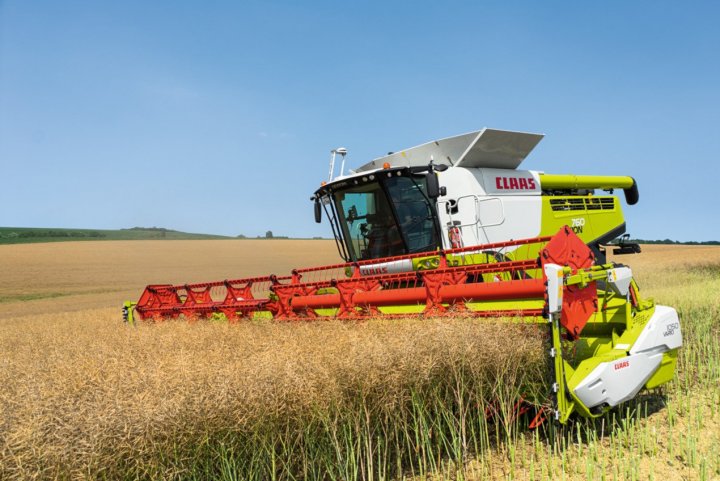

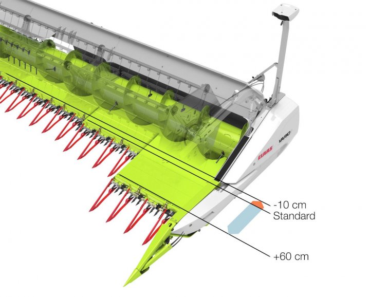

Odpowiednie ustawienie wysokości cięcia
Aby kombajn pracował prawidłowo konieczny jest dobrze ustawiony przyrząd żniwny, który będzie pracował na optymalnej wysokości oraz wysunięciu stołu. Na każde warunki najlepszy będzie taki z regulowaną szerokością stołu. Na początku ustawień maszyny powinniśmy zwrócić uwagę na odpowiednie dobranie wysokości cięcia, które ma istotny wpływ na wydajność.
- Im niżej kosimy, tym wydajność maszyny jest mniejsza, ale zwiększa się  ilość zebranej słomy. Jest to niezwykle istotne w gospodarstwach zbierających słomę. W rzepaku, w momencie, kiedy jest zielony od spodu (mimo stosowania desykacji), niska wysokość powoduje większe oklejanie ziaren, co przekładać się może na większe straty - mówi Andrzej Kulczyński z CLAAS Polska.
Przedział wysokości cięcia rzepaku powinien wynosić od 25 do 40 cm. Taka wysokość pozwala na zmniejszenie obciążenia zespołu omłotowego oraz separującego zbędną masę grubych części łodyg. Dzięki temu obciążenie kombajnu będzie mniejsze oraz niższe zużycie paliwa.

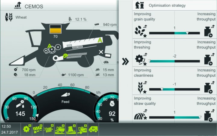

Pełna automatyka czystości ziarna
Wszystkie powyższe ustawienia wykonuje operator, ale są też kombajny z systemem automatycznym, które wspierają rolnika przy optymalnym wyborze strategii optymalizacji kombajnu. – Takim systemem jest u nas CEMOS AUTOMATIC, który pozwala operatorowi wybrać strategię optymalizacji kombajnu w zakresie jakości ziarna, omłotu, czystości ziarna, jakości słomy oraz przepustowości. System na podstawie analizy parametrów pracy kombajnu automatycznie zmienia ustawienie w obrębie układu omłotu, separacji oraz czyszczenia, zapewniając żądany cel ustawiony przez operatora.– mówi przedstawiciela  CLAAS Polska.
