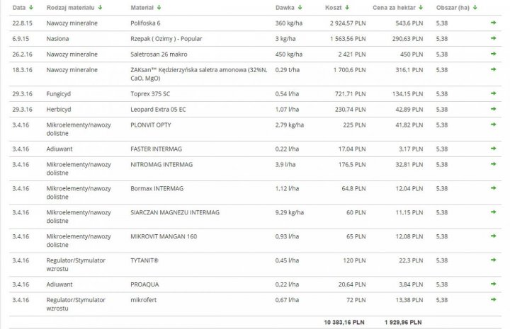

A teraz ciekawostka - udało mi sie zebrać plus minus koszty w rzepaku (na razie są z grubsza, bo część faktur leży już u księgowej - stąd ceny internetowe, dodatkowo muszę tu dodać jesienny zabieg odżywkami).

profesjonalnie opisane czysto i przejrzyście do tego jeszcze zestawienie końcowe i przelicznik kosztów na ha
