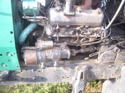

Te klamry masz do zbycia? Poszukuję podpowiedzi jak przerobić rozruch na rozrusznik, jakieś wskazówki, opis, foto!

Ciągniki T-150K mam założony rozrusznik satelitarny od ursusa i odpala na dotyk bez problemów a klamry nie sa do zbycia

Mógłbyś podesłać jakieś fotki, albo dokładny opis jak jest to zrobione

Ciągniki T-150K Czy nikt inny nie ma przerobionego rozruchu w t 150k?
Dalsze pytania brzmią:
- czy po założeniu rozrusznika dalej trzeba wbijać zębnik, czy rozrusznik działa bezpośrednio na wieniec?
- z której strony trzeba go założyc aby pasował kierunek obrotów - ze strony silnika, czy skrzyni biegów?
- jeśli możecie pomóc, to czekam na informacje na forum lub email wysocki@w.tkb.pl

Ciągniki T-150K ja kiedyś tylko znalazłem w necie takie zdjęcie...
Dodany obrazek
a tak to na żadne pytanie nie mogę odpowiedzi i sam jestem nich ciekaw <_<

Dzięki za jedną z opcji ale wolałbym bardziej profesjonal.ne rozwiązanie

Ciągniki T-150K Czy nikt więcej nie chce pomóc? Kolega z planetarnym rozrusznikiem - jaki jest typ tego rozrusznika i sposób mocowania?

Ciągniki T-150K jutro zrobie fotki tego rozruchu ale trzeba zmienić wieniec bo orybinał ma więkrze zemby jest założony od mazurka ( stary zapomniany sprzet na gąsienicach ) co do strony to jest tam gdzie był ale trzeba zrobić więkrzą dziure tam gdzie przychodzi pompka olejowa moin zdaniem to jest bardzo profesjonalnie zrobione.

Ciągniki T-150K Dzięki. Wyczaiłem, że do wieńca oryginalnego powinien pasować od Kamaza ( jeszcze nie sprawdzone do końca). Jest tylko problem w znacznie większym rozmiarze rozrusznika, który to może nie zmieścić się. Czekam na szczegóły rozwiązania.
